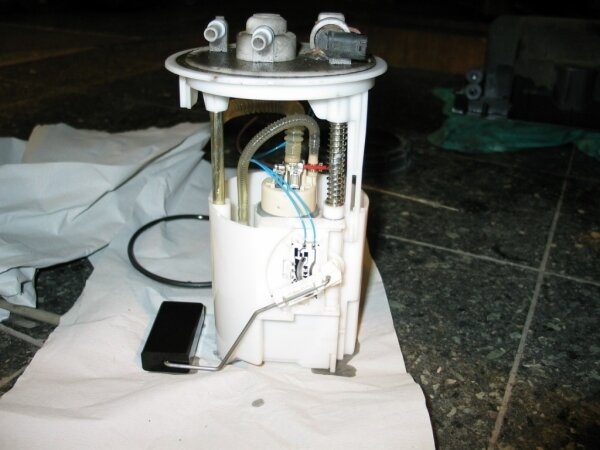

Wie schon auf der Seite 1 des Beitrags dargestellt sieht das Kraftstoffpumpenmodul im Tank so aus wie unten zu sehen.
Der Geber ist das Poti, das durch den schwarzen Schwimmer und den Drahtbügel verstellt wird und dessen Wert über die beiden blauen Drähte nach oben zum Stecker geführt wird.
Von dort geht es dann zum Motorsteuergerät auf die Pins 94 und 101, siehe diese Seite.
Dort wird das ganze dann digital gewandelt und über den Bus ans Kombiinstrument gesendet, um dort angezeigt zu werden.
Es kann sich also sowohl um einen mechanischen Fehler in dem Kraftstoffpumpenmodul handeln, daß der Schwimmer nicht mehr verstellt wird oder um einen elektrische Fehler.
DANKE für Bild & Beschreibung. Ohne AHNUNGSLOS wäre ich jetzt ahnungslos(er).
