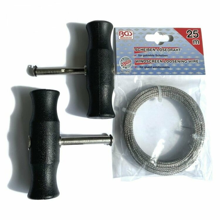

Hallo, gibt es da die Möglichkeit den Kleber von der Innenseite durchzuschneiden durch Verkleidung Abbau?
Gibt es ein Spezialmesser für die Aussenseite?
Danke
Scheibendraht und 2 Mann. Wie man eine Scheibe halt austrennt.
Nur von Innen schneiden ist ohne teures Profiwerkzeug nicht möglich ohne etwas zu beschädigen.
Das wäre ja genial einfach
Welche Stärke muss der Draht Haben ? Sind das diese Sets
Jo, genau mit sowas habe ich das auch mal gemacht.

Ich war beim Wechsel der Frontscheibe bei meiner Kugel in einer Fachwerkstatt der zweite Mann
(sparte Geld und ich habe was gelernt 🥰 ).
Wir haben es mit genau so einem System gemacht.
Dabei wurde mit den Griffen immer in Richtung Scheibe hin- und hergezogen
(also Griffe nahe an der Scheibe).
Wenn der Winkel zu steil war, riss der Draht oder die Scheibe fing an zu "qualmen" mit der Gefahr des Bruchs ..ist der Winkel zu flach, wird der Scheibenrahmen verletzt.
..alleine würde ich es ganz sicher nicht machen wollen ...und morgens gut frühstücken 😉

Korrekt so einfach geht es. Dazu wäre noch ein Werkzeug sinvoll zum durchführen des Drahtes.

2 Scheiben sind nun draußen.
Oberseite ging mit dem Aussenschneider aus dem Set, die Unterseite und die A Säulen wurden mit dem Draht gemacht. Aufpassen muss man auf die Innenverkleidung bei den A Säulen weil man bei den Übergängen schnell reinschneidet ohne es zu Bemerken mit Draht.
Darum wäre wirklich am Besten ein Messer wie das Systocut Werkzeug für die A Säulen zu Verwenden. Der Aussenschneider des ersten Set's hat so eine kleine Mutter genau an der Stelle wo der Spalt zu eng ist dadurch zerkratzt dort der Lack, geht natürlich etwas umständlich mit Draht und Geduld so wie bei meinen Beiden.
Gedauert hat es pro Scheibe, nur das Schneiden, knapp eine halbe Stunde.
Gekostet hat es 55 € mit Kleber besserem  4 Kant Draht und dem Set.
