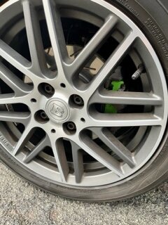

Hier mal ein Bild nach exakt 500Km Stadt/Land- Mix! Auch mit Regenfahrt!
Man sieht deutlich dass die Komponenten sehr viel sauberer sind als mit Serienteilen!
Wenn man den Hochdruckreiniger einsetzt läuft eine weit weniger dreckige Brühe ab auch ohne Felgenreiniger.
Man sieht auch deutlich dass die Steine noch grün sind und nicht verdreckt…
