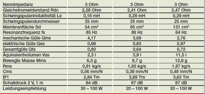

Wirklich optimal sind die TSP der TMT des POW 130.2 für das Volumen der Eimer tatsächlich nicht.
Ich hab die Werte mal in ein Berechnungsprogramm eingetippt, völlig ungeeignet sind sie demnach aber auch nicht.
Auf die, für geschlossene Gehäuse meistens angestrebte Gesamtgüte von 0.707 kommt man damit nicht.
Bei einer starken Füllung mit Dämmmaterial und mit widerstandsarmen Anschlusskabeln, kommt man aber doch noch deutlich unter 0,75 heraus.
Wenn man bedenkt, dass kleine Regalboxen auch schon mal Werte über 1 haben, könnte man damit ja vielleicht leben.
Damit wären wir wieder beim Anspruch...
Und grau ist alle Theorie. In der Praxis kann es brauchbar sein, muss es aber nicht.
Was bliebe dann denn für die Eimer ohne finanziell aus dem Rahmen zu laufen? Klang kann ich im Crossblade eh nicht erwarten bei 80Km/h und Adrians will ich nicht verbauen, denn wenn es doch mal regnet ist mir das finanziell doch nicht egal. Ich möchte einfach Lautsprecher die besser klingen als die Originalen und auch lauter spielen, also einen besseren Wirkungsgrad haben. Betrieben werden sollen sie am Navigation&Sound ohne Verstärker, aus Gründen des Wasserproblems

Welche Parameter hast du verwendet? Vielleicht habe ich bei meiner Recherche einen Fehler gemacht:
qes 0,73; qms 3,98; Fs 70Hz; Vas 4,3l
Bei 3,5l Eimervolumen komme ich auf eine Güte um die 0,9 (mit und ohne Befüllung). Das wundert mich gerade.
Wobei 0,9 auch funktionieren "kann". Wie RKI habe ich das nicht getestet und kann nur Vermutungen aufstellen.
Nein, der Fehler liegt auf meiner Seite.
Ich habe die ersten mit Google gefundenen Information von ars24 verwendet.
Dort ist offensichtlich Vas mit 1,9l falsch angegeben.
Mit deinen richtigen Werten komme ich auch auf Qts von ca. 0,9.
Das wäre mir definitiv zu hoch.

Welcher 3Ohm LS würde dann in die Eimer passen laut deiner Berechnung? Gruß
..nachdem die Eimer in meiner Kugel entsprechend vorbereitet sind, werde ich wohl aus der MB-Quart QS Serie die QS130, bei für mich vertretbarer Kosten-Nutzen Relation in dem Umfeld, verbauen
>Werte aus der "Car&Hifi" für 100er, 130er, 160er
bearbeitet von GrandStyle_06
vor 26 Minuten schrieb GrandStyle_06:
..nachdem die Eimer in meiner Kugel entsprechend vorbereitet sind, werde ich wohl aus der MB-Quart QS Serie die QS130 verbauen
>Werte aus der "Car,Hifi" für 100er, 130er, 160er bei für mich vertretbarer Kosten-Nutzen Relation in dem Umfeld
