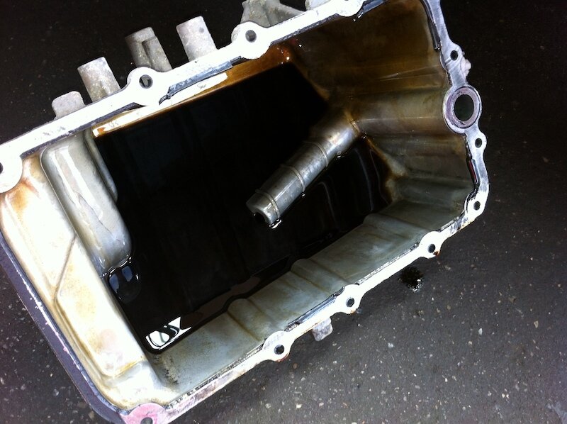

wie kommst du darauf, dass du das gesamte Öl aus der Wanne bekommst indem du den Smart in irgend eine Richtung anhebst?
bearbeitet von yueci
Das sieht beim 450 (auch mit Ablasschraube) auch nicht anders aus. Ein kleiner Rest bleibt halt immer drinn. Wenn der Wagen zuvor schön Warm gefahren wurde bindet das Öl den Abrieb und Dreck in sich. Beim Ablassen kommen dann 95% mit raus und alles ist gut. Allein oben im Zylinderkopf bleibt so oder so einiges an Öl stehen. Genauso in der Ölpumpe. Da kommt es auf die 50ml die in der Ölwanne bleiben nicht an.

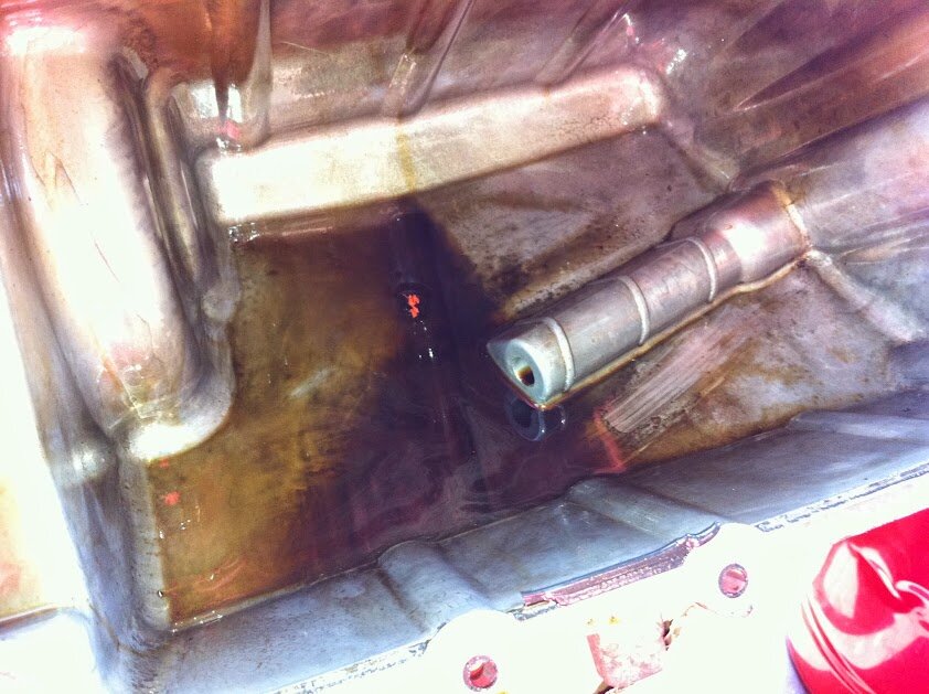

Beim 451 bleibt noch ordentlich etwas drin, man kann auf dem Bild relativ gut erkennen wie hoch sich der Auslass über dem Boden der Ölwanne befindet - eine normale Ölwanne hat die Ablassschraube an der tiefsten Stelle um das gesamte Öl ablassen zu können. Kann man ignorieren oder wenn man deutlich weniger Altöl im Motor lassen will einfach absaugen. Beim Absaugen befindet sich der Rüssel praktisch am tiefsten Punkt, was dann noch im Motor verbleibt ist beim Ölwechsel tatsächlich irrelevant.
Aber ich will hier niemanden etwas aufzwingen - jeder wie er mag!
