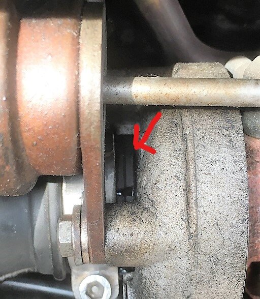

ich hatte auch Probleme mit dem Öl aus dem TIK Rohr,das Rohr ist ja 4x? geschlitzt und es lag
bei mir nicht ganz rechts am Turboeingang an und rutschte immer wieder vom Turboanschluss
runter (vorraussetzung ist eine intakte Dichtung!) jetzt habe ich mir eine neue bessere weil breitere
Schelle (15mm breit Innendurchmesser 40mm) selbst gebaut und zusätzlich einen Blechlappen mit
Bohrung der an die Schelle geschweisst ist jetzt noch zusätzlich an den Turbo (Druckdosen Verschaubung)
geschraubt,jetzt kann das TIK Rohr nicht mehr vom Turboanschluss rutschen.
Durch den unteren Schlitz im TIK Rohr sickerte immer das Öl durch mit der Zeit.
(Bilder im Anhang kurz nach der Montage daher noch Öl zu sehen,nur falls sich einer wundert ;-)))
Pfeil deutet darauf dass das TIK Rohr am Turbo anliegt,ich hoffe man kann es erkennen)
Vorraussetzung ist auch das alle anderen Schellen an den Schläuchen mit Verstand angezogen und dicht.
Warum Smart da nicht gleich was vernünftiges gebaut hat weiss der Geier,genug beschwerden über Öl am Turbo sind hier ja,aber man kann ja nen neuen Turbo verkaufen🤬
Im Wastegateschlauch ist aber kein Öl,eher Luft(unterdruck).Dort kann also kein Öl herkommen
Das andere Problem mit dem Räuchern und Leistungsverlust könnte an den Injektoren liegen.
das kann man glaube ich mittels Stardiagnose ermitteln ob die verschlissen sind.Oder ausbauen und messen lassen.

Ich wusste mir halt nicht mehr anders zu helfen,was ordentliches zu kaufen gabt es
nicht (zumindest hab ich nichts gefunden) nur den Standartkram und der war schon dran.
Und da fiel mir noch der Lappen für die Befestigung ein.Es gilt wie immer: wenn es ordentlich
werden soll mach es selber...😁 und die überlebt mich jetzt🙃
