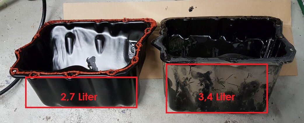

den 450 gab es auch mit DPF ab Werk ist also kein Kriterium, der 451 hatte immer einen DPF, anfangs offen dann geschlossen.
Die kleine Ölwanne hatte der 45 PS Motor, der 54 PS Motor hatte die größere Ölwanne inkl. längerer Ansaugung, da die Ölwanne tiefer ist,

Die kleine Ölwanne hatte der 45 PS Motor, der 54 PS Motor hatte die größere Ölwanne inkl. längerer Ansaugung, da die Ölwanne tiefer ist.
Merke ich bei meinem kleinen auch, wo die kleine Ölwanne verbaut ist, ruck zuck ist der warm und der andere braucht gefühlt ewig. 🙄

Bist Du sicher, dass das daran liegt?
 Ja, bei über 20PS mehr sind da ganz andere thermische Werte im Motor.
