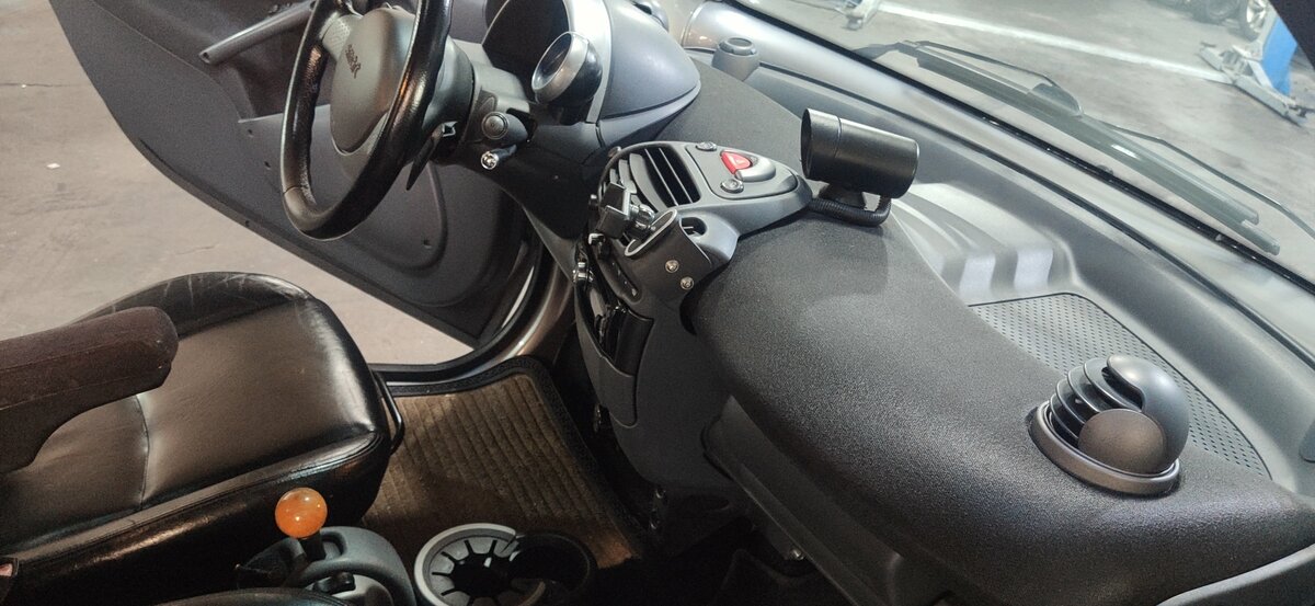

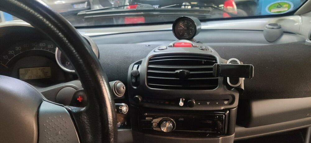

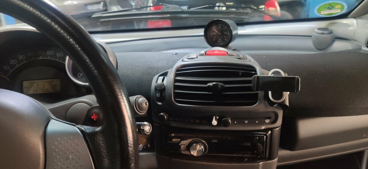

Hier das was ich abgeändert habe.... Auch den Automatikschalter
- Das Armaturenbrett und die Türverkleidungen habe ich mit schwarzer Acrylfarbe angepinselt (gerollt). Muß mehrmals gemacht werden 3-4 Anstriche..und tagelang trocknen. Geht nur bei dunkel Stoff.
- Auf dem Armaturenbrett trohnt die Ladedruckanzeige. Bei dunkelheit auch orange beleuchtet.
- Der Drehzahlmesser sitzt neben dem Tacho. Halterung unten an der Halbschale vom Tacho eingeklebt (Karosseriekleber)
- Am Blinkerhebelende befindet sich ein kleiner Tastschalter. Mit der rechten Hand am Lenkrad strecke ich den Zeigefinger aus und betädige durch einmaliges draufdrücken den kleinen Taster. Nun wischt der Wischer ein mal. Ohne Wischwasser zu versprühen.
- Genauso ist der Getriebe-Automatiktaster (nur Taster) zu erreichen der sich am Ende vom schwarzen Alurohr befindet. Befestigt am Schaltergehäuse Scheibenwischhebel mit Kleber und Kabelbindern.
- Lederlenkrad mit Panels... + /- sind rot gefärbt.
- Zwischen den Heizungsschiebern sitzt ein kleiner Drehschalter. Mit diesem kann ich die Lüftung (Lüftungsgebläse) stufenlos regeln. Der Hauptschalter ist dabei immer auf 3. Stuffe. Der Drehschalter ist auch gleichzeitig Ein / Ausschalter. Sehr aufwändiger Umbau wegen dem Podi hinter dem Drehschalter. Die Steuerungselektrik ist in deiner kleinen Box (2 mal zigarettenschachtel Größe) hinter dem Gaspedal. Für mich der beste Umbau überhaupt. Ich kann jetzt die Drehzahl dess Gebläses so exakt nach meinen Bedürfnissen einstellen. von null bis Volldampf. Ein Traum, wenn man vorher nur 2 Regelstufen hatte.
- Handyhalter am Gebläseregelschalter verschraubt. Der alte Gebläseregelschalter wird nicht mehr betädigt. Er kann aber  immernoch auf .. Aus ..gestellt werden, sollte mal ein Defekt am Drehregler sein, dann ist die stufenlose Regelung auch Stromlos.
- Der Schaltknauf ist 4 cm gekürzt und mit einer Holzkugel versehen (einfach draufgesteckt, 2k-lakiert) Die Hauptfeder im Innern ist gekürzt so dass der Schaltknauf sich ganz leicht mit 2 Fingern ..oder nur einem.. bewegen läst. Trotzdem rastet er natürlich noch zuverlässig in den Stellungen ein. Ein extrem kniffliger und schwerer Umbau. Gerade wegen dem kürzen der Feder. Eine Schaltbox musste dabei ihr Leben lassen. Erst bei der zweiten hats dann geklapt.
- Rechts neben der Schaltbox ist der Schalteranbau vom Cabrio. Da integriert ist der Fensterheber der Beifahrerseite. An der Tür vom Beifahrer ist kein Schalter mehr. Diesen habe ich dort hin verlegt, und abgeändert (rechteckig). Der Beifahrer bedient sein Fester also auch dort. Perfekt zu erreichen für beide. Ich wollte mich nicht immer da rüber strecken um das Fenster zu bedienen. Habe dafür auch zu kurze Ärmchen.

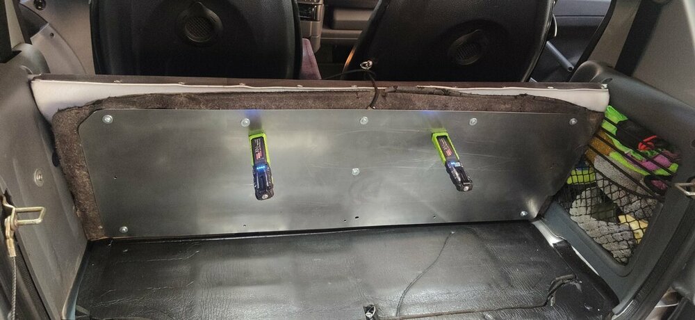

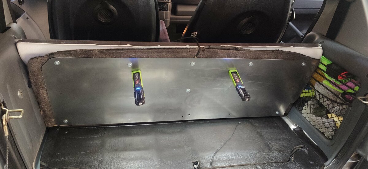

- Motorraum ist der Motorraumdeckel mit Dämmaterial selbstklebend beidseitig beklebt. auch der Innenraumboden ist damit beklebt bis vor zu den Sitzen. Auf der Dämmatte ist ein 1 mm starkes Stahlblech geschraubt. Das dämmt am meisten und man kann die magnetischen Handlampen dran baben. So gedämmt hört man kaum noch ein Motorengeräusch. Schon gar nicht bei 120 km/h.
die Abdeckung ...die Schrauben gehen durch ...sind beidseiteige Kopfschrauben.
Damit die Dämmatte oben bleibt sieht man eine Schnur in der mitte zum Sitz...dort eingehakt mit kleinem Karabiner

Hübsch. Aber wo ist da jetzt das 12mm Alurohr, nach dem gefragt wurde?
