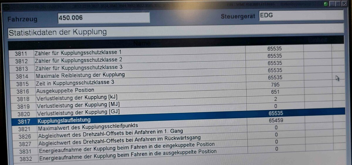

Die Abweichung im Kilometerstand sagt nur das bei irgendwas um 3000km die Kupplungsdaten zurück gesetzt wurden. Vermutlich hat der erste Kunde die Schaltzeiten oder ähnliches bemängelt worauf die Daten zurück gesetzt wurden. Kein Grund zur Sorge sozusagen.
vor 1 Minute schrieb maxpower879:
Danke für den Hinweis, schon interessant was da ausgelesen wird.

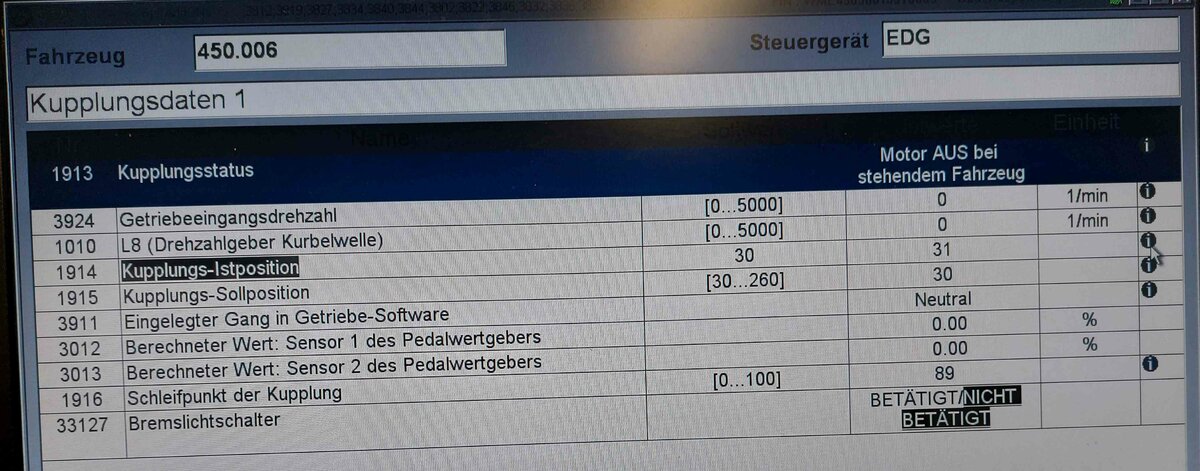

Hallo in die Runde,
wir haben jetzt versucht, bei meiner Kugel die Kupplungsschutzklassen auszulesen
Vielen Dank an dieser Stelle @yueci und an @Mattis
Dabei kam sowohl Delphi als auch die SD zum Einsatz, wobei sich in beiden Fällen kein zufriedenstellendes Ergebnis ergab, da in beiden Fällen die 65535 angezeigt wurde.
Habt Ihr vllt eine Idee, woran das liegen könnte?
M_SD_01.thumb.jpg.f78bb802014e6fd78bfaa09cd7289a80.jpgM_SD_02.thumb.jpg.c13e3d929b62cf6430bb24e03d8683af.jpg
Vielen Dank im Voraus! 👍
