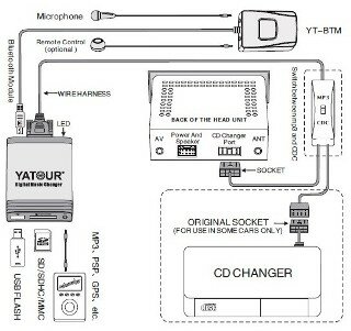

Der soll aber nur für einen Honda Wechsler gehen. Warum das nicht im Smart geht ist mir nicht klar. Vielleicht paßt nur der Stecker nicht und läßt sich umbasteln. Gemäß diesem Bild hier
handelt es sich um einen dummen passiven Umschalter. Damit kann man zwischen original CD Wechsler und dem Yatour Adapter umschalten. Zur Not könnte man den Umschalter auch mit Teilen aus Opas Bastelkiste selber löten.
Möglicherweise hat der Yatour Umschalter aber auch noch die Funktion, daß Bluetooth weiterläuft auch mit dem CD Wechsler. Dann wirds ein wenig kniffliger. Wer es denn braucht. Ich nicht.

Gemäß diesem Bild hier ... handelt es sich um einen dummen passiven Umschalter.
Woran erkennst Du das?

Das ist klar. Deshalb gibt es ja den verlinkten Umschalter.
vor 25 Minuten schrieb RKI:
Weil ein solcher Umschalter die gewünschte Funktion erfüllt. Man könnte auch einfach den Stecker umstecken zwischen dem Yatour und dem CD Wechsler. Das ist ja auch nicht verboten. Ein Umschalter statt Stecker umstecken ist nur komfortabler.
Aber wie gesagt, ob der Umschalter noch weitere Funktionen bzg. Bluetooth Durchleitung hat kann ich daraus nicht erkennen. Wer Bedarf daran hat kann ihn ja kaufen und aufmachen.

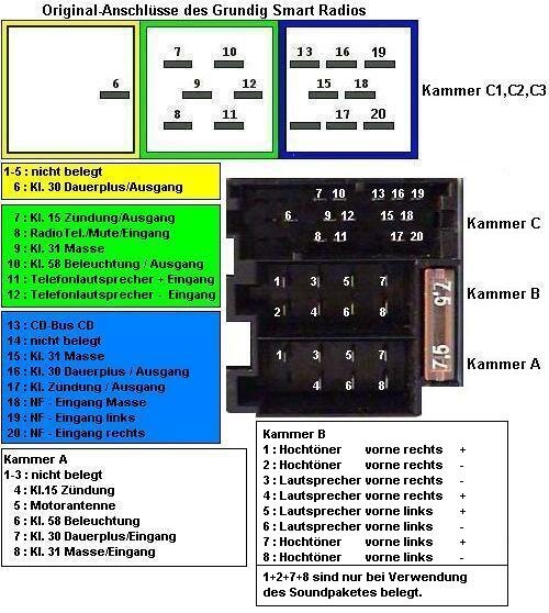

Heute ist mein CD-Radio angekommen.
Mein Problem: Der blaue Stecker am Kabel vom CD-Wechsler passt nicht zum Radio…😠
Gibt es dazu ein neues Kabel oder passt der CD-Wechsler nicht zum Radio???
👻 Smart 450cdi  Cabrio (Pulse) Facelift, 12/2004, schwarz 👻
Stell doch mal ein Foto von dem Stecker des CD Wechslers ein!
Die Belegung des originalen Radios wäre wie auf dem unten stehenden Bild zu sehen, der Stecker des Wechslers ist oberhalb der anderen Stecker in die Mini-ISO Buchsen der Kammer C vorgesehen.
Die blaue Kammer ist für den CD Wechsler gedacht.
