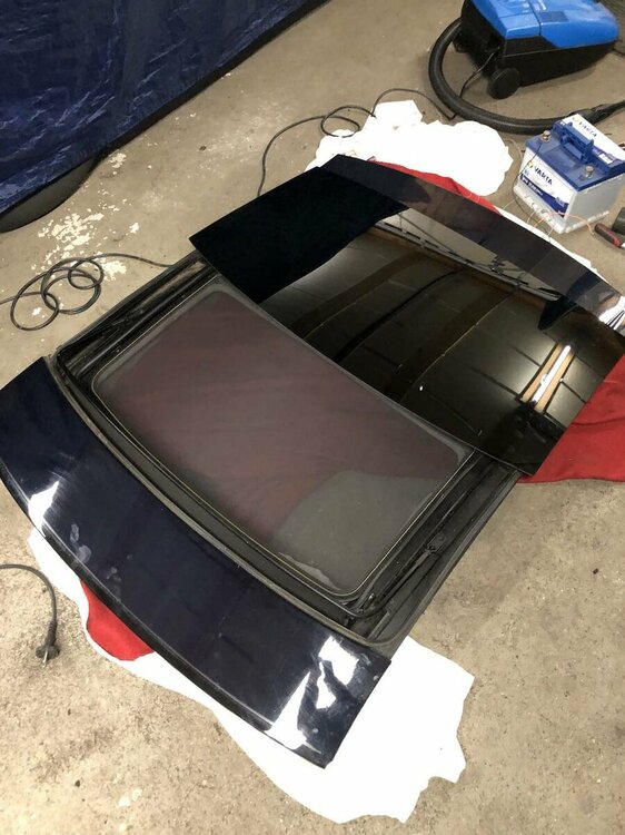

Ich habe seit 18 Jahren einen 450 mit so einem elektrischen Glasschiebedach. Es war nach ca. 8 Jahren undicht und wurde von Fachleuten neu eingeklebt (dasselbe Dach!) Seitdem ist es dicht. Angeboten habe ich noch nie eines gesehen, auch nicht in einem Schlacht-Fahrzeug.

Dabei ist mir aufgefallen, dass die Plastikdächer vorne nur eine "Klebenaht" haben und die Glasdächer (Panorama) zwei "Klebenähte" haben. Das Schiebedach sollte also wohl auch 2 Klebenähte haben und die Ablaufschläuche in die A- und C-Säule bzw. über die Hecklappe sollten alle frei und zum Innenraum dicht sein.

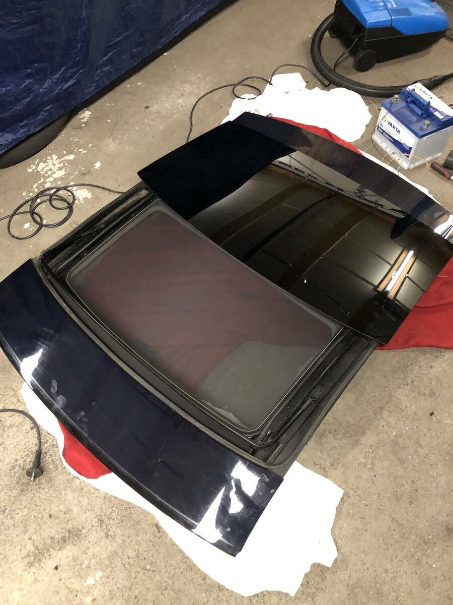

Hallo, ich hab so ein Glasschiebedach in meinem e- Smart. Auch 2 Fahrzeuge die ich betreue haben dieses Dach.
die oft nicht gleich auffindbaren Undichtigkeiten befinden sich meist im Übergang vom Metall in diesen Plastiksammler an dem dann der vordere Schlauch angeschlossen ist.
wir haben die Stellen mit Entfetter gereinigt und dann mit 300Grad Silikon ( zb. dirco)
alle Übergänge abgedichtet.
dann ein paar Tage im Regen ohne Dachhimmel gefahren und ggf wenn Tropfen auftraten nachgedichtet. Nun sind alle dicht.

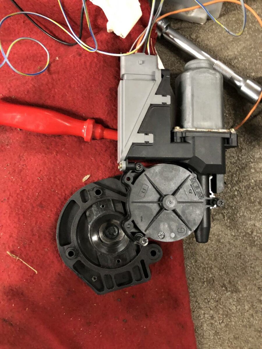

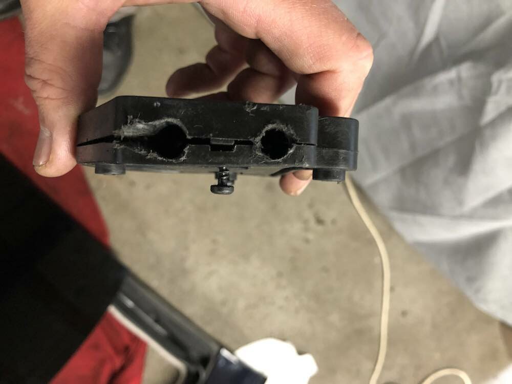

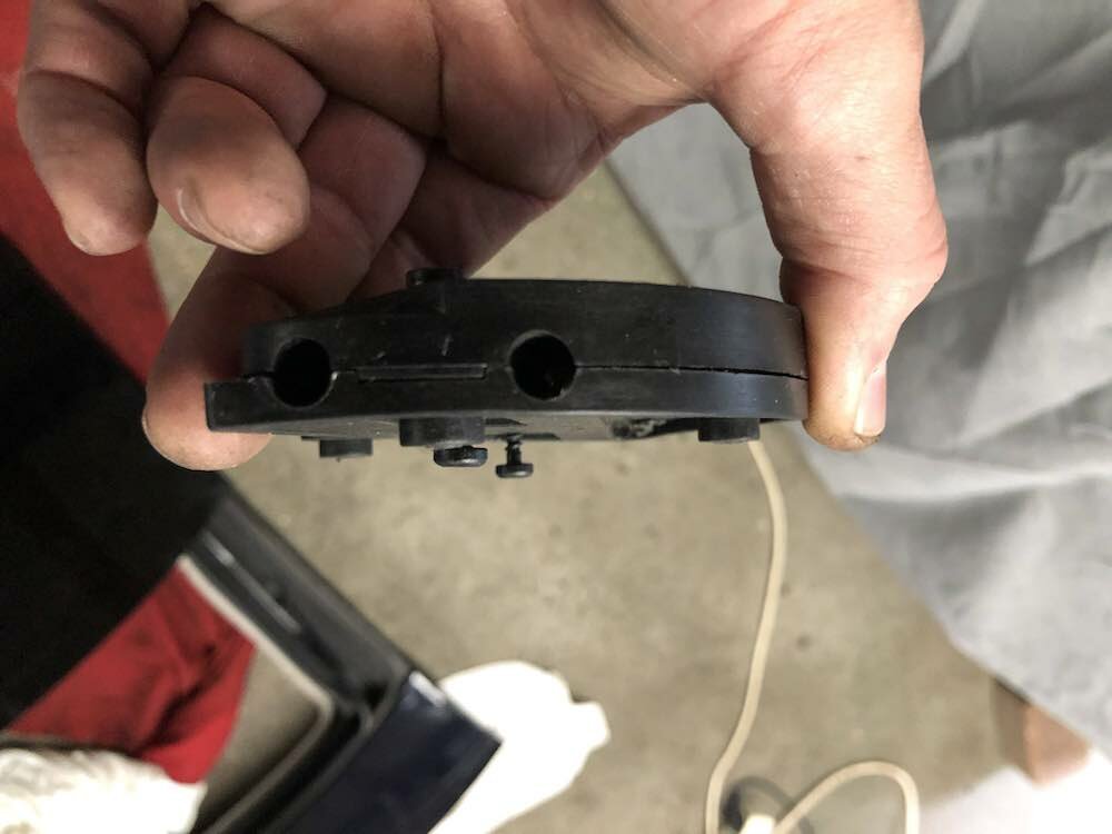

ein paar Dächer hab ich noch im Lager, weil auch immer mal der Antrieb im Bereich dieser Kuststoffführung beim Motor kaputt geht. Dieses Kunststoffteil wurde auch mal mit mehr Schrauben modifiziert, das kann man in der alten Ausführung selber nachholen, wenn die Führungsrohre ausbrechen wollen.

hier sind jetzt auch schon 2 solche Dächer die wegen undichtigkeit ausgebaut wurden angekommen. Die Vorbesitzer haben auch beide von einem Wassereinbruch im vorderen Bereich berichtet. Das mit der Kunststoffführung die diese Rohre für die Spindeln hält habe ich auch als Schwachstelle an einem Dach finden können. Dort wurde auch versucht die "Klemmfunktion" durch zusätzliche Schrauben wieder herzustellen. Wenn ich die Teilenummern richtig gelesen habe hat der Schiebedachmotor vom ForFour die gleiche Teilenummer.
Die vorderen Wasserkästen werde ich mir dann noch einmal genauer anschauen.
