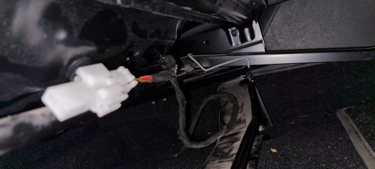

Du musst nach einem Kabel suchen was aus dem Sitz kommt aber nicht belegt ist.
Ich hab mal nachgeschaut und das kabel gefunden das endet in einem strcker der stecker hat aber kein anschluss 20221009_233710.thumb.jpg.828300126a4f2963fe98ad8805277f8b.jpg
Kann es sein, daß die Ledersitze durch den Vorbesitzer nachgerĂŒstet wurden und deshalb die Hardware zum Betrieb der Sitzheizung  fehlt? SteuergerĂ€t etc.

Okay und wie weiß ich jetzt ob ich nh sitzheizung hab
Wenn du keinen Taster fĂŒr Sitzheizung hast, hast du keine Sitzheizung, ganz einfach. Da kannst du sonstwelche Sitze eingebaut haben die evtl auch Heizmatten besitzen.
Ohne Ansteuerung kein warmer Hintern.

Okay und nehmen wir mal an ich habe die heizmatten kann ich die irgendwie nachtrÀglich ansteuern ?
vor 9 Stunden schrieb arian:
... du kannst den Kabelbaum selber erstellen und mit Hilfe des SteuergerĂ€ts und der Schalterleiste die Sitzheizung wie im Original verbauen - hast du schon einmal nach den Kabeln im Smart geschaut, bei mir war der Kabelbaum schon mit der Sitzheizung vorgerĂŒstet.
hier findest du eine sehr ausfĂŒhrliche Anleitung zur Installation der Sitzheizung.
