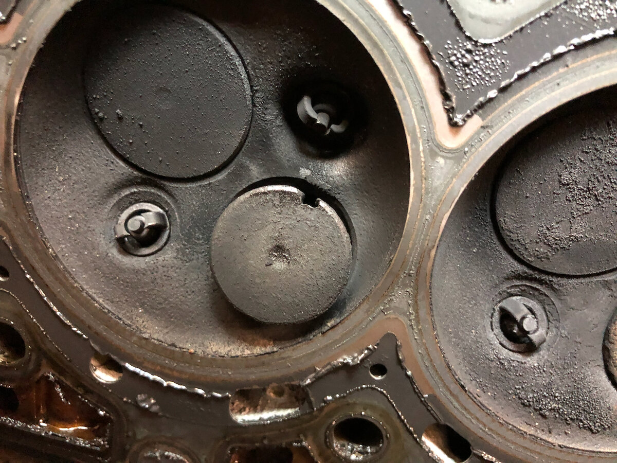

Wie kann denn ein Laie am einfachsten und sichersten prüfen, ob der übliche Motortod im Gange ist? Möglichst bevor ein Ventil abbrennt.
Dafür braucht man eine Kamera und die erfahrene Augen, was ich nicht hab.
vor 8 Minuten schrieb Funman:
Wenn Du wie hier mehr Öl als Sprit nachfüllst, brauchst auch keine Kamera mehr. Ist mit größter Wahrscheinlichkeit am Ende das Ding. Kannst jetzt noch weiterfahren bis das Ventil abbrennt oder gleich zum Motorüberholen geben, dann wirds nicht ganz so teuer.
Alles wird gut!
Das ist für die Kosten der Instandsetzung völlig egal ob das Ventil bereits verbrannt ist oder nicht. Die Ventile gehören so oder so erneuert.
