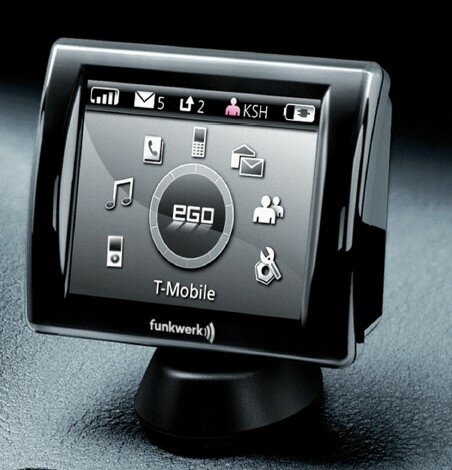

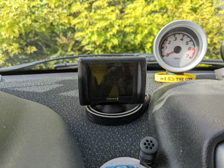

Die in der Verlinkung zu sehende Freisprechanlage, es ist eine Funkwerk Dabendorf "Egolook", diese habe ich mir beim Neukauf meines 451'er Cabrio im Jahre 2009 von meinem zuständigen Smart Center eingebauen lassen.
(INFO KLICK HIER)
Diese wurde damals in zwei Varianten vom Smart Center Angeboten:
a)
Das Display anstatt der Uhr und Drehzahlmesser in der Mitte des Armaturenbretts.
b)
Als eigenständiges Display, dass man an einen diversen Platz bauen konnte wo man wollte, dass auch das verlinkte ist.

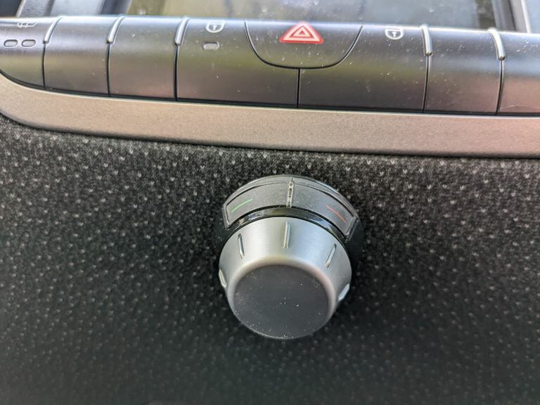

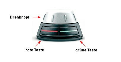

Auf den folgenden Bildern siehst du, die einigen Elemente, die sichtbar sind.
a.) Fernbedienung der FSE
b.) Display FSE

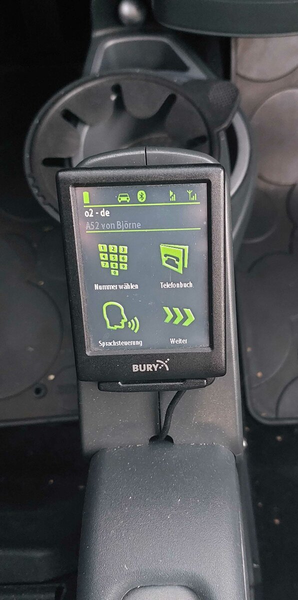

ich habe bei meiner Kugel mit dem Radio Five
auf der original Smart Telefonkonsole eine gebrauchte Bury CC9060 FSE nachgerüstet
https://www.bury.com
und bin damit (auch Funktionsumfang, ohne Fernbedienung) echt zufrieden.
bearbeitet von GrandStyle_06

Wo (und wie) habt Ihr den Monitor angebracht/befestigt?
bearbeitet von Katana1004
Ich habe so wie auf den Bildern die sichtbaren Teile damals im zuständigen SC montieren lassen.
Die sichtbaren Teile wurden auf meinem Wunsch geschraubt und nicht geklebt, da ich eine feste Verbindung wollte.
Alles andere, wurde zugänglich, unter dem Armaturenbrett montiert.
