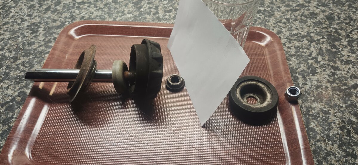

gibt es einen Trick, dass ich die Mutter für das Wälzlager über das Dommlager bekomme, ohne alles auszubauen?

durch die zusammengedrückte Feder kommt der Dämpfer bei dem derTeller drauf ist zur Federaufnahme. Dann der Balg ..dann der Puffer...dann der obere Stahlfederteller für die Federaufnahme...dann das Rollenlager vom Domlager ...dann der Große Gummi-Domlagermops...dann die erste flache Hutmutter die das alles dann zusammenhält. Jetzt Feder entspannen. Das jetzt fertige Federbein oben in den Dom einschieben. Durch das loch. Jetzt den kleinen Stahldeckel mit den Gummiring auf die Stange und zum Schluß die Endmutter die bei den Dämpfern meist dabei ist.
andreasma
Das weise Blatt soll das Karosserieblech sein mit dem Loch und der Dämpferaufnahme.
ACHTUNG    ... die flache Hutmutter die den Dämpfer zusammenhält ( nicht die wo oben am Schluß drauf kommt) gibt es bei MB nicht mehr zu kaufen.
Auf dem Bild feht der Balg und der Puffer. Zuerst den Balg über die Stange dann der Puffer dann zusammengedrückte Feder dann weiter wie aufem Bild

vor 54 Minuten schrieb klatschie:
Hääää ??? hast du das richtig zusammengebaut? Die flache Hutmutter kommt nach dem großen Gummipuffer...oben in der Mitte vom Bild. Die hält dann alles zusammen. Jetzt den Rest der Stange (Gewinde) durch das Karosserieloch stecken ...kleinen Gummi-Stahlteller drauf...dann Mutter die ganz rechts ist aufem Bild.
Der große Gummipuffer ist nicht nur ein reines Gummiteil. Der hat eine Stahlplatte eingearbeitet um die Flache Hutmutter abstützen zu können

vor 5 Stunden schrieb Smart911a:
Auf dem Bild fehlt der oberer Teller. Auf dem Bild ist das ungenau zu sehen
Das ist so korrekt. Das Bild ist ja von Smart, die werden es schon wissen. Der obere Federteller ist die 13. Der Zuganschlag die 16. Je nachdem was du mit oberer Teller meinst.
