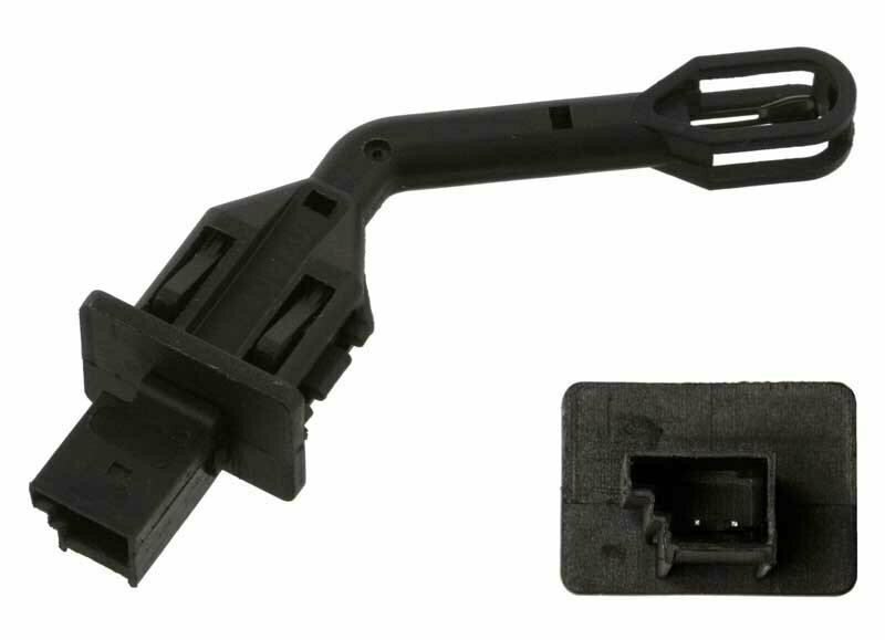

Bei der Innenreinigung ist mir aufgefallen, dass der Innenraum Temperatursensor (steckt im Lüftermotor) einen ungewöhnlich krummen Steckkontakt besitzt-
Ich fasste das Teil an und schwupps- da hatte ich es auch schon in der Hand.
Mehrere Schrotter schrieb ich bereits an- doch niemand hat angeblich den gesuchten Stecker mit etwas Kabel dran.(Baugleich beim W211) Nun überlege ich - dass ich zwei Kabel
an dem Steckerrest anzulöten -was friemelig werden könnte..:-< Hat jemand noch eine bessere Idee, oder weiss wo diese zwei-adrigen Stecker ausserdem noch Verwendung finden?:->
Frage: Könnte ich bitte ein Photo vom Stecker erhalten, auf dem man sehen kann, auf welcher Seite das rosa und auf welcher Seite das weisse Kabel angeschlossen wird.
(möglicherweise ist es beim Sensor egal - aber lieber ist mir- wenn es so angeschlossen wird wie es war.)
Über eine Antwort freute ich mich.
LG condrat
bearbeitet von condrat
Ich nehme bei dem Stecker immer einzelpins aus dem PC Zubehör. Das ganze mit einem kleinen Klecks Heißkleber fixiert und gut ist.
Klar keine OEM Lösung aber leider habe ich bisher keine Bezugsquellen für den OE Stecker gefunden.
https://www.ebay.de/itm/154705930613?mkcid=16&mkevt=1&mkrid=707-127634-2357-0&ssspo=bKCP5tmaReS&sssrc=2349624&ssuid=SjVIGu0tTAS&var=&widget_ver=artemis&media=SMS
Hallo Maxpower879, vielen Dank für die prompte Antwort. Das ist eine Super Lösung. Die Kabel bestelle ich gleich mal und mache mich ans Werk...:-> ....auf welcher Seite die Originalkabel am Temperatursensor angeschlossen werden ist egal? (bei mir rosa und weiss)
LG condrat
Egal ist nur ein Temperatursensor.
