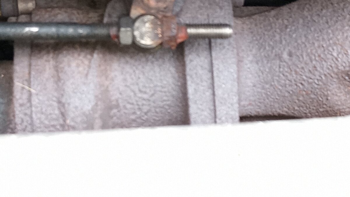

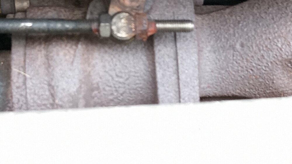

Ich sehe das wie cs-tuning, generell rennt das Tuning beim Kollegen gut, er geht auch nicht regelmäßig in den Notlauf, etwas Korrektur am Wastegate und es wird passen. Der Tuner hat sofort seine Bereitschaft zur Hilfe angeboten, von daher sieht es der Kollege auch entspannt. Der Kollege freut sich über den tollen Durchzug und der Rest wird auch noch hinhauen. Am Wochenende machen wir die Stoßstange runter und drehen die Einstellmutter der Wastegate Eine Umdrehung zurück, werde berichten was sich verändert hat. Gruß

Soo, Wastegate dank schönem Wetter und Feiertag heute freigelegt, welche Richtung muss ich drehen? Denke nach rechts "öffnen" um Vorspannung wegzunehmen. Ich mache mal eine halbe Umdrehnung, nachstellen geht ja immer. Sieht aus als ob da mal Jemand vorher dran war, die "Schraubensicherung" schaut aus wie roter Silikon. Soll man einen Sprengring/Federring dazwischen machen? Die rechte Mutter schaut auch älter aus als die linke, komisch. Gruß
bearbeitet von wetabi
Kurzes Zwischenergebnis: Nachdem wir die Mutter eine halbe Umdrehung auf "Öffnen" und somit der Feder im Wastegate etwas Spannung genommen haben, rennt der Smart vom Kollegen einwandfrei, kein Notlauf mehr, alles im grünen Bereich👍
