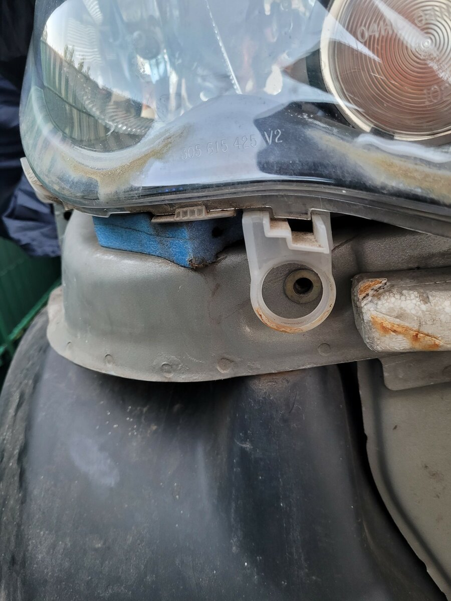

Hallo, kann mir jemand sagen wo ich die untere Scheinweferbefestigungsschrschraube her bekomme? Gruß Frank.
Versuche es doch mal in einem Glaspalast mit Stern drauf.
Denn die haben meistens so ein Kleinzeug Günstiger als irgendein Gangster Onlineshop.
Ansonsten eine passende länge im eigenen Schraubenregal plus Unterlegscheibe suchen und schon ist der Drops kostengünstig gelutscht.
Manchmal hilft es doch, einfach mal seinen Verstand "einzuschalten" und.logisch zu denken.  😉
bearbeitet von Smart 451
Rechtschreibfehler behoben

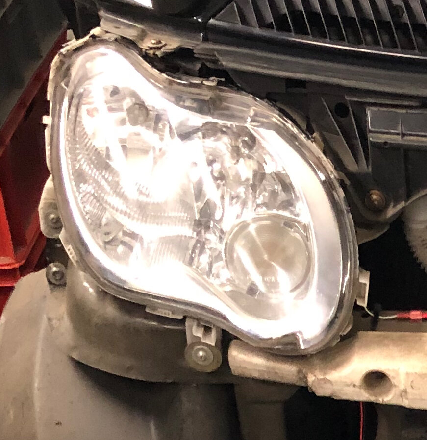

Tatsächlich ist diese Stelle etwas seltsam. Ursprünglich gehörte da wohl ein verstellbarer Plastikeinsatz in den Ring, wie es an der äußeren Stelle auch realisiert ist. Da das aber offenbar wegen unerwartet großer Toleranzen nie gepaßt hat, wurde schon ab Werk auf eine Riesenscheibe mit Schraube umgestellt, die den Ring einfach an den Träger drückt. Das sieht hart gebastelt aus und ist es auch. In diesem Zusammenhang ist die Frage, was hier überhaupt eine originale Schraube ist. Die Smarts die ich da bisher zerlegt habe, hatten eine Riesenkarosseriescheibe die den Ring abdeckt mit einer Schraube mit kombiniertem Sechskant und Kreuzschlitz und nochwas Kopf. Aus den genannten Gründen ist aber eine Lösung aus der Kramkiste auch nicht schlechter als "Original".
damit das aber auch fest sitzt, gehört da ein Kunststoffgegenstück hinter der Scheinwerferhalterung....die durch die Halterung geht
Als Schraube kann man eine M6er Schraube nehmen und große Unterlegscheibe
bearbeitet von Smart911a

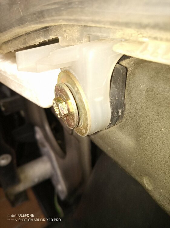

andreasma
vor 32 Minuten schrieb Smart911a:
Das ist vermutlich das Teil das ich meine. Das scheint aber absichtlich überall zu fehlen.
aber ohne das Teil ist der richtige Abstand zum Rahmen falsch ..oder nicht..
Nur so wie aufem ersten Bild wird das niemals angeschraubt. Da fehlt was
andreasma
deßhalb ist dort auch das blaue Styroporteil eingeklemmt. Und dann wundern die sich, das der Scheinwerfer den Mond anstrahlt. Das wackelt dann doch rum wied Sau... man man man

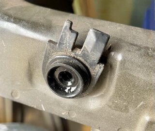

andreasma
Am 27.10.2022 um 12:43 schrieb Outliner:
Ja, da fehlt was.
Das!😉
Mittlerweile habe ich mir den kompletten Scheinwerfer Träger neu besorgt. Da waren dann diese Kunststoff Abstandhalter dran.
vor einer Stunde schrieb Outliner:
Das
Hübsch. Sehe ich zum ersten Mal, und ich habe schon so einige Scheinwerfer demontiert. Der Grund dafür ist, mit diesem Teil lässt sich die Stelle offenbar nicht exzentrisch montieren, sondern nur mittig. Und wenn mittig nicht geht weil der Scheinwerfer dann nicht zu den Paneln paßt, dann wird das Teil eben weggelassen. Daß da was fehlen muß war schon offensichtlich, aber wie das Teil aussieht war mir bis jetzt unbekannt. Kann auch sein daß ohne das Teil der Scheinwerfer ein paar mm zu tief sitzt. Das würde gewisse Passungsprobleme an meinen Smarts erklären.
Outliner, kannst du bitte messen wie dick das Teil ist? Also, im äußeren Bereich, nicht die Stufe die in den Ring kommt. Dann versuche ich das nächste Mal da was vergleichbares unterzulegen. Danke.
Steht da eigentlich eine Teilenummer drauf? Dann müßte man das nachkaufen können.
HHHHMMMMMMM, mal schauen ob ich die kommenden Tage zu einem Verwerter komme und mir so ein Bauteil dort besorgen kann, dann versuche ich es mal für den 3D Drucker nach zu gestalten. Ich denke es wäre sinnvoll sowas bei Bedarf mal eben nach drucken zu können.  🙂
Kann man einfach im SC kaufen
Links und rechts sind unterschiedlich.
Kostenpunkt nicht ganz 4 € das Stück.
Die wurden im übrigen ab Werk definitiv verbaut. Wenn sie fehlen dann war da bereits jemand bei.
Die Teile sind nur für die Mopf Scheinwerfer. Der Vormopf hatte dort so eine große Einstellmutter.
Q0008092V001000000

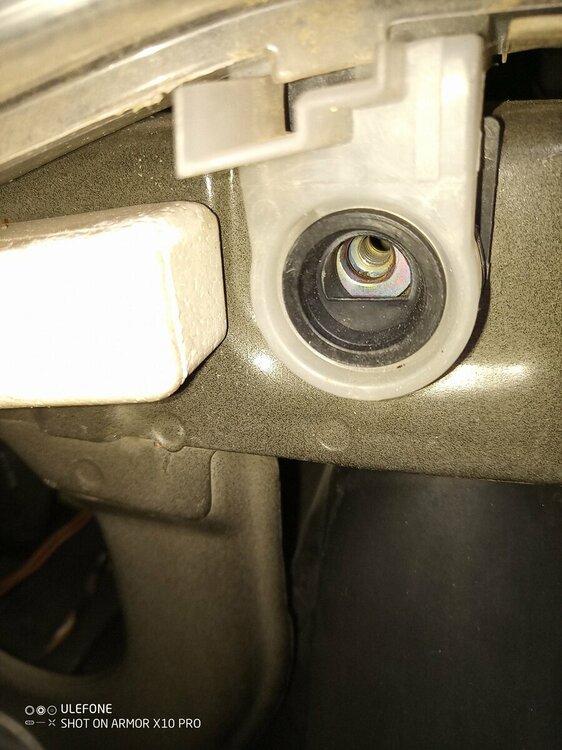

So schaut es bei mir aus, 450er Bj 4/2001 Cabrio. Gruß
Danke. Das macht schon mehr Sinn, weil das Teil exzentrisch verdrehbar ist. Jetzt bräuchte ich nur noch die Teilenummern von DIESEN Teilen....   (ich hoffe mal, daß Cabrio und Coupe beim Vormopf hier gleich sind.)
