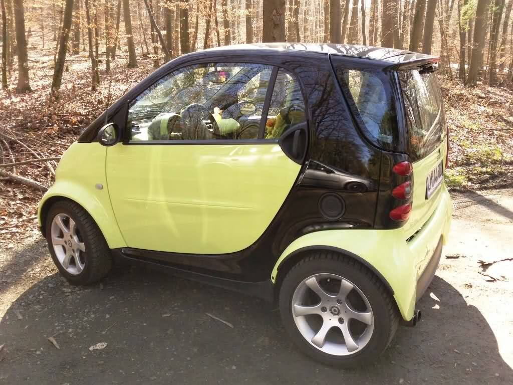

PW Geschrieben am 31. Oktober 2022 Der Spritpreis ist nun - dem Herrn sei's geklagt, so hoch wie ihn die Grünen schon immer haben wollten. Bei meinem VP owerRacing 100 Oktan, welches wir immer tanken, bekommt man gerade mal etwas über 20 Liter für einen 50 Euro Schein. Nun ja, wir fahren nicht viel und wenn mal Autobahn dabei ist, braucht der Pulse 2004 gerade mal 4,5Ltr./100km Da ich mich hier selten melde, sei angemerkt, daß diese Kugel nun 18 Jahre alt wird (Dez) und immer noch beschwerdefrei läuft. (Durch diesen Sprit schaltet die Fuhre deutlich harmonischer und läuft viel runder) Bald kommt die große Vor-Winter-Reinigung mit Hartwachs auf den Panel und Front-Heck-Scheibenversiegelung und alle Gummis werden mit Pflegemittel behandelt. In der Ruhe liegt die Kraft. Diesen Beitrag teilen Link zum Beitrag Auf anderen Seiten teilen
