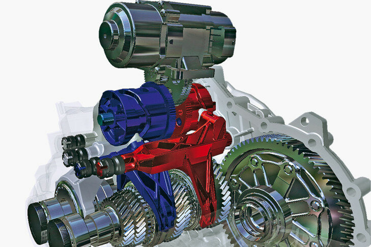

Btw., es handelt sich dabei mitnichten um ein Automatikgetriebe, auch wenn dies durch die selbsttätigen Gangwechsel simuliert wird.
Vom Aufbau her ist es ein mechanisches Schaltgetriebe, bei dem Kupplung und Schaltung durch elektrische Helferlein realisiert werden, s.u.
Aber das ist in der Zwischenzeit bei ziemlich vielen Automatikfahrzeugen der Fall.
Das elektrische Helferlein ist in diesem Fall der Schaltaktuator, das dunkle Bauteil ganz oben im Bild.
Das sind zwei Schaltaktuatoren in einem Gehäuse, von denen jeder eine Schaltwalze blau/rot im Getriebe dreht und über die darin eingefräste Kurvenkulisse und die Gleitstücke die Gänge wechselt.
