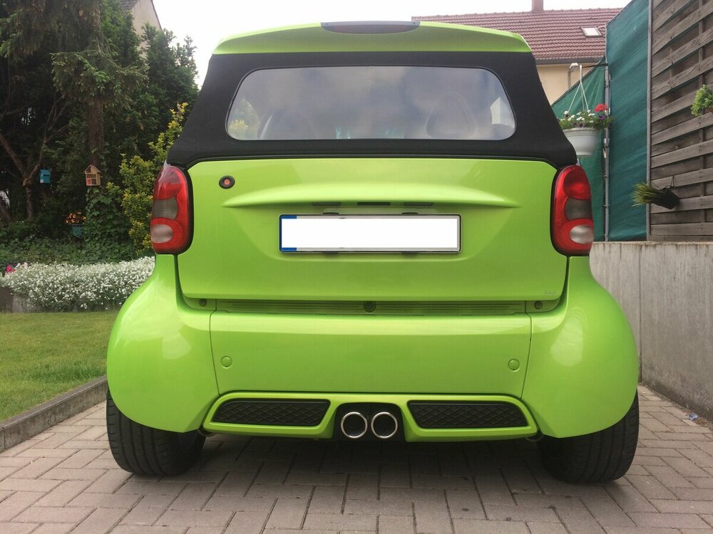

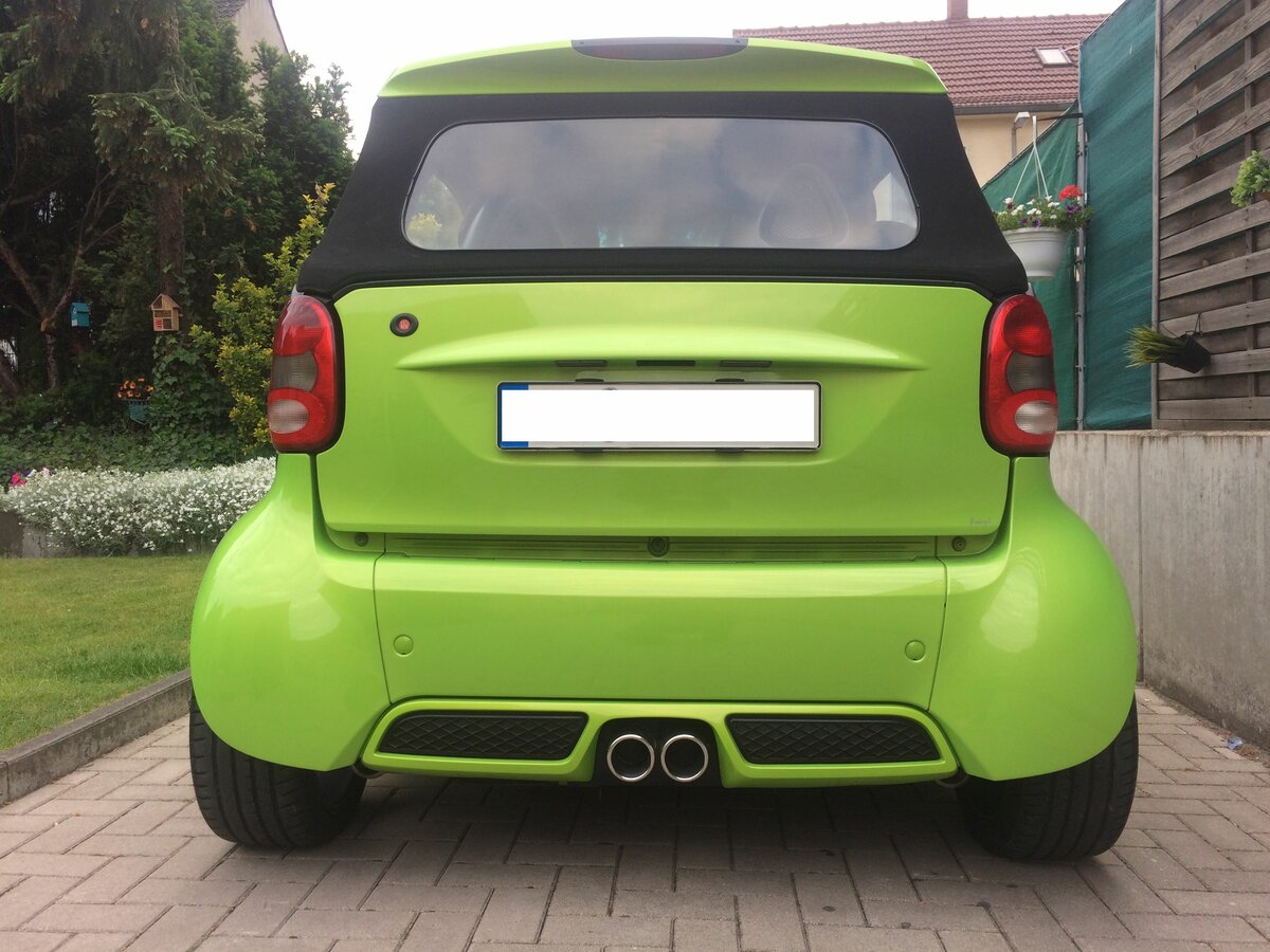

Nimm dem vom 451 Cabrio, passt mit kleinen Änderung perfekt, und da bricht nichts mehr ab.

Exakt!
Hach, das Fröschle...🥰
vor 34 Minuten schrieb Outliner:
Exakt!
Das Fröschle schaut cool aus, gefällt mir sehr! Sind die kleinen Änderungen wirklich klein um den 451er Dachspoiler anzupassen? Wäre ja eine super Winterarbeit. Gruß
Das wäre interessant was man alles ändern müsste

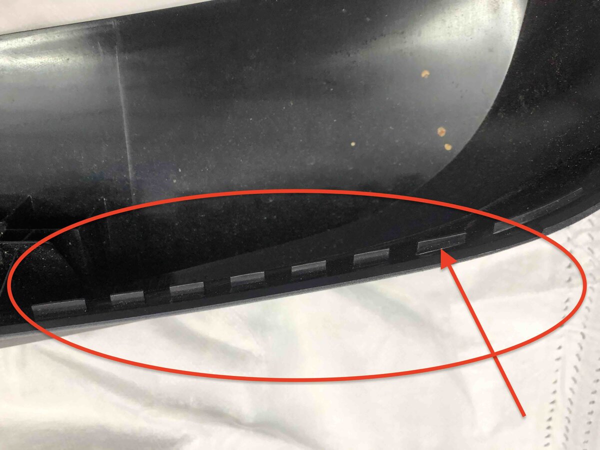

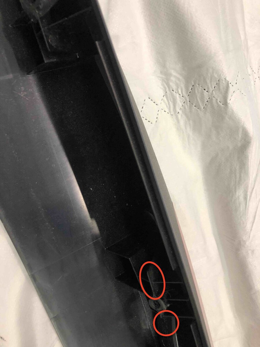

So mal ne kleine Anleitung um den 451 Spoiler zu bearbeiten, es ist wirklich nicht sehr kompliziert.
Die kleinen Lamellen auf dem Bild1 and er Unterseite des Spoilers müssen alle weg, entweder mit einer Zange vorsichtig abbrechen oder mit einen Dremel, an den Schraublöchern müssen auch diese Lamellen etwas gekürzt werden, Bild2.

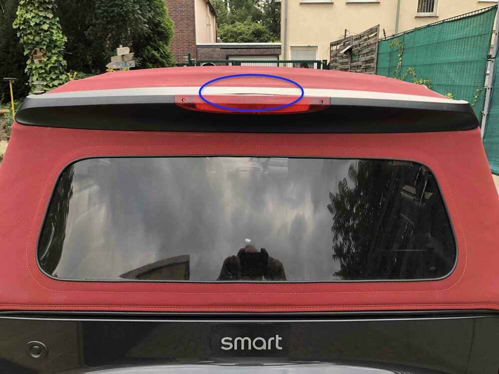

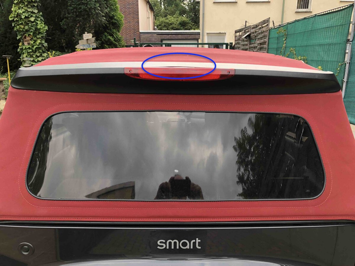

Durch das anschrauben biegt sich der Spoiler an der Stelle wo das Bremslicht angebracht ist etwas nach oben, ich hab etwas Sikaflex zwischen geklebt., muss natürlich dann einige Stunden beschwert oder mit einer Klemme fixiert.
So jetzt gutes gelingen, ich denke die gebrauchten 451 Cabrio Spoiler bei Kleinanzeigen werden demnächst ausverkauft sein.
