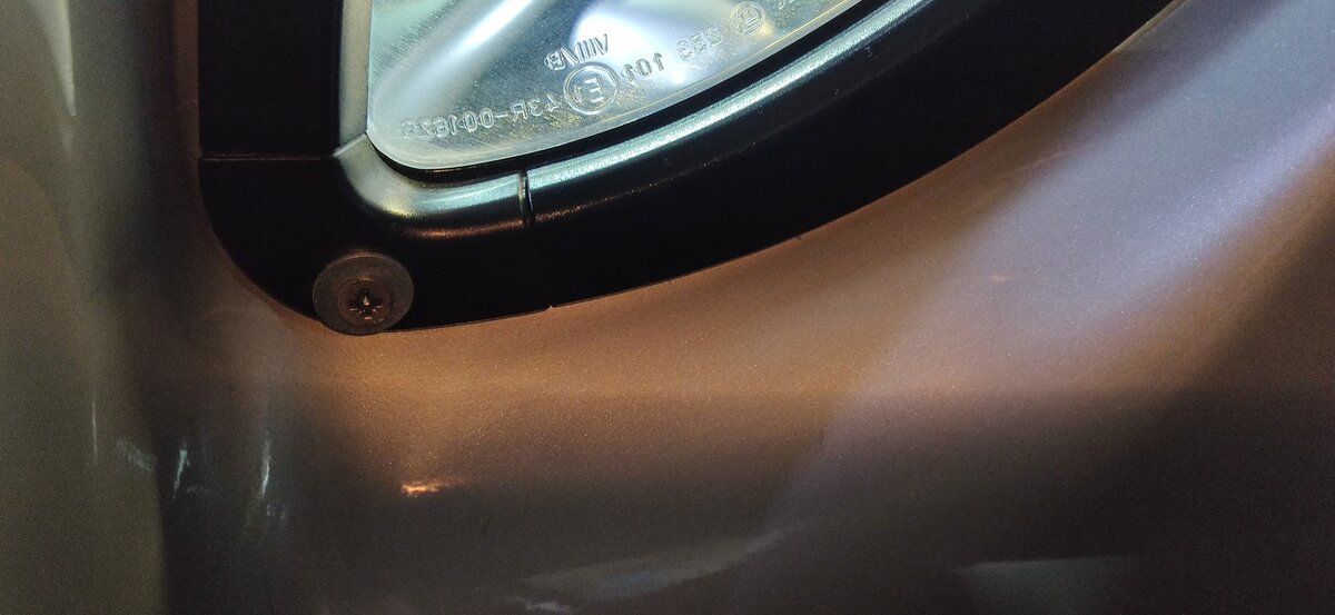

Die Haltenasen vom Eckverbinder brechen beim abmontieren gern ab und halten dann nicht mehr. Ich habe meine mit einer kleinen Schraube festgeschraubt. Ich mach nachher mal Bilder. So bekommt man den Rahmen dann auch wieder fest.
Ich würde aufem Schrottplatz suchen wo noch Smarts stehen. Mit einem kräftigen Schraubendreher die Dinger raushebeln und dann so festmachen. Dann kann man immer wieder ran wenn mal was ist.

Man kann auch eine kleinere schwarze Schraube nehmen. Im Rahmen hab ich ein 2mm Löchlein gebohrt. So kann man den Rahmen immer wieder mal abnehemen wenn mal was undicht wird. Das Teil hat keine Nasen mehr. Durch das Schräubchen hält das den Rahmen bombensicher.

vor einer Stunde schrieb Smart911a:

mit schwarzer Kappe hätte es doch sein können als den Rahmen festzuspaxen...
ich hatte eine schwarze flache Kappe drauf...die ist aber wieder abgegangen. Muß mal neue besorgen.
