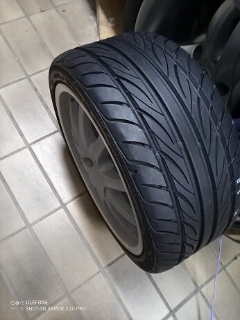

Und noch etwas erfreuliches...meine Sagittafelgen 215er auf 16", Felge nach dem entlacken und nur zur Freude kurz einen Reifen aufgezogen😉 damit die Power des CDI auch richtig auf die Straße kommt😄

PS, schick die Räder, aber fährt der cdi damit überhaupt noch ? 😂

Klima habe ich leider keine. Meine Nase sagt Teppichboden hinten, muss morgen nochmal genau durchschnuppern. Bei den Rädern spart man sich die Handbremse😄
