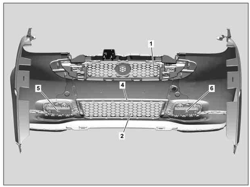

@McScobby996
Lt. dem WIS gibt es wohl keine Lösung seitens Smart/MB.
Siehe auch angehängte Screenshots.
Aber du wolltest ja was Individuelles, da aber seitens der User hier, wohl keinen Bedarf hatte, sehe ich, dass du was selbst konstruieren musst, um die Haube zu sichern.
BTW.
Ich meine mich zu erinnern, dass man beim 453'er so eine Sicherung der Fronthaube optional bestellen konnte oder nachträglich beschaffen und einbauen kann.
Vielleicht solltest du mal in die Richtung Ausschau halten.

vor 57 Minuten schrieb McScobby996:
Wieso muss ich mich hier eigentlich verteidigen , wenn man was vor hat?
Niemand hat Dich "angegriffen" also musst Du Dich auch nicht "verteidigen".  Von mir aus kannst Du Dir Blumenkästen an die Hecklappe schrauben, was ich dann aber auch kommentieren würde.
vor 1 Minute schrieb Smart 451:
@McScobby996
BTW.

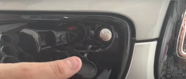

@McScobby996
Ich würde den Frotzeleien hier nicht so viel Beachtung schenken, das ist in öffentlichen Foren legitim und ich kann mich manchmal auch nicht davon freisprechen.
Lass' dich nicht von den Frotzeleien, Ironie oder gar Sarkasmus, davon abhalten weiterhin aktiv im Forum teilzunehmen.
vor 25 Minuten schrieb McScobby996:
453 Mechanismus mal näher anschauen
Habe da was gefunden, damit du weißt wie das Teil aussieht und was gebraucht wird am Original 453'er Fahrzeug.
Schließzylinder für Wartungsklappe - Teile Nr. A 453 760 77 00 (32,24 €)
Kappe für Schließzylinder schwarz - Teile Nr. A 453 885 16 00 (7,14 €)
Entriegelung Bügel Wartungsklappe Haube rechts - Teile Nr. A 453 751 21 00 (11,90 €)
Die Liste ist nur als Anhalt gedacht und auch nicht vollständig.
Die restlichen Teile, die man noch zusätzlich braucht, müssen noch herausgesucht werden.
Viel Erfolg!

vor 44 Minuten schrieb McScobby996:
Danke Dir nochmals.
Gut Zeit!
vor 5 Stunden schrieb McScobby996:
Und warum soll man es dem vermeidlichen Neubesitzer so leicht machen?
wenn es nur darum geht, dann kannst du einfach zwei Schrauben mit Sicherheitskopf nehmen und die Laschen zum Öffnen einfach festschrauben. Wenn du dafür metrische Schrauben mit einer entsprechenden Verstärkung der Muttern hinterm Grill verwendest, sollte es für deinen Zweck wirksam genug sein - das Öffnen wird nur aufwendiger als zuvor.
Der 453 Mechanismus ist komplett anders und vor allem schnell zerstört da ebenfalls komplett aus Kunststoff.
Der sichert absolut nichts. Nicht wenige Kunden haben sich diesen ausversehen selbst geknackt weil sie nicht wussten das die Haube abschließbar ist.
Wer die Haube haben will bekommt sie.
Mir fällt kein Sinnvoller weg ein diese sinvoll zu sichern. Das ist alles Kunststoff. Einmal kräftig gezogen ist die Haube offen. Ganz egal ob man die Verriegelung öffnet oder nicht.
Da ist der Weg mit der Alarmanlage und Haubenschalter wohl am sinnvollsten.
Dazu kann man das Fangband gegen eine Kette ersetzen und annieten oder eben mit einer Abreißschraube versehen.
Dann geht der Alarm beim Entfernen der Haube los was den Dieb vermutlich abhalten wird sich eine Lösung für die Kette zu suchen.
Alles Andere führt im besten Fall nur zu einem höheren Schaden am Auto wenn ein Diebstahlversuch statt findet.
Meine Haube (453) ist abschließbar und ich bin froh, diese nicht zu nutzen, weil eben Unwissenheit zum Schaden führt.
Rechne doch mal gegen, was eine Haube kostet und was es kosten würde, wenn die Haube, der Grill, die Front und im dümmsten Fall auch noch die Scheinwerfer beschädigt werden. Ganz davon ab, welchen Aufwand es bedeuten würde alles zu tauschen.
BTW. Du brauchst kein Schloss, sondern muss nur die Hebel fürs Entriegeln entfernen bzw. dir einen Mechanismus überlegen, bei dem ein Spezialwerkzeug für das Entriegeln benötigt wird. Alles andere macht keinen Sinn.
