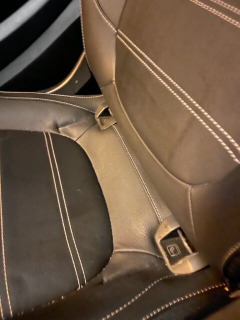

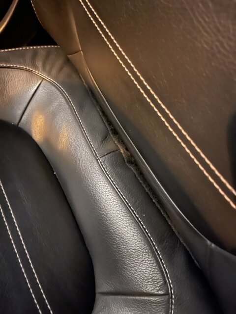

Neuestes Beispiel: 453er vom Sohn mit Anschlussgarantie:
Sitzheizung geht aus...
1.Termin: Gucken, Sitzmatten bestellen. Ein Monat Wartezeit...
2.Termin: Sitzmatten wechseln mit dem Ergebnis das der Sitz unfachmännisch zusammen gebaut wurde:
Erstes Bild Fahrersitz nach der "Reparatur" der Heizmatten, zweites Bild Beifahrersitz.
Immer noch kaputt...
Dritter Termin (meine Frau ist hingefahren, wollte mich nicht dabeihaben, warum wohl🤬) aber gab meinen Tipp mit den durchgescheuerten Leitungen weiter...
Nun hauts hin und der Sitz hat auch wieder seine korrekte Form.
