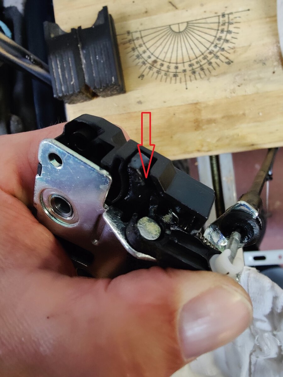

Leider braucht dieses Thema einen Nachtrag, denn das Einhängen des Zuges einschließlich Schmierung aller relevanten Teile hat ziemlich genau eine Woche gehalten. Also wieder dieses Gepöngel mit der Notöffnung.
Es ist doch das Schloss mit seinem interessanten Materialmix, das letztlich zum "Aus" geführt hat. Der mit einem Nylonclip eingehängte Bowdenzug betätigt ein Hebelchen aus ABS, das ordentlich auf einer Stahlachse sitzt, mit einer angeschrägten Fläche über einen Hebel aus ZAMaK reibt und diesen dabei betätigt. Sowohl die Reibflächen auf dem ABS als auch auf dem ZAMaK sind total aufgerauht und es besteht ein erheblicher Widerstand, der dann wohl am Aktuator zum Herausspringen des Zuges geführt hat. Das Fett ist komplett "abgewischt". Da wird wohl an einem der Teile ein Grat gewesen sein, der den Verschleiß gestartet hat.
Der Austausch heute gegen Neuteile (ich habe den Zug mit gewechselt) hat knapp dreißig Minuten einschließlich Feineinstellung gedauert. Hoffentlich hat der Halteclip für den Zug am Aktuator nicht zu sehr gelitten, denn den gibt es nicht als Einzelteil, sondern nur zusammen mit einem neuen Aktuator (ca. 60€ brutto) ...
Und da ich alles selbst gemacht habe, tritt natürlich auch keine Anschlussgarantie ein. Aber ich hätte sonst wieder zwei Wochen auf einen neuen Termin warten müssen.
