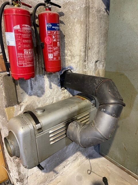

Nach Jahren der Frostbeulen, Rotz, Hautfetzen am Werkzeug, -zig leeren Gasflaschen mit entsprechendem Feuchtigkeitseintrag und bitterlichen Tränen beim Gaspreis und gefühlt 36 langen zerschlissenen Unterhosen nun dass:
Noch die Esse fixieren, alles abdichten...warum jetzt erst? Manchmal ist man einfach dämlich...
Sirokko OETF 10 TN aus Erstbesitz, etwa so alt wie ich...😊
Ja, nicht billig. Aber 10x besser als der Chinamüll und alle Teile immer noch problemlos verfügbar! Keine Abgase innen!
Verbrauch einen guten Liter Diesel pro Stunde bei etwa 11kW Warmluft und nach einer halben Stunde Laufzeit die Temperatur um 10 Grad erhöht. Nur noch die Halle fertig abteilen und dann kann ich im T-Shirt arbeiten...
Und ne Steckdose hinlegen mit Schalter davor, dann ist es perfekt!
ok, sieht ein wenig aus wie eine übriggebliebene Requisite aus einem 50er-SciFi-Roboterkriegsfilm oder der erste Prototyp eines Vorwerkstaubsaugers, aber wenns den Zweck erfüllt...chapeau😎 Ist das Zufall, daß da gleich zwei Feuerlöscher drüber hängen? 😆
und ja, immer diese Frage, wieso muß Mensch immer erst jahrelang leiden, um etwas dann in ein paar Stunden um Welten besser zu machen? Ich hab ne herrliche Scheune hier und trotzdem bastel und bau ich Auto Motorrad Haus Möbel und alles andre seit 15 Jahren auf dem kleinen Hof davor im Freien mit den Knien im Matsch und Schneeregen im Genick, weil drin kein Platz ist, dank ausgeprägtem kann-man-bestimmt-mal-noch-brauchen-heb-ich-mal-auf-Syndrom gepaart mit gekonnt miesem Lagermanagement. Ein beherzter Ausmist- und Aufräumtag, und ich hätts um Welten besser, aber immer ist alles andre wichtiger.

Sieht echt gut aus, die Heizung!  Schornsteinfeger sagt dazu... ?
Die habe ich zu sowas schon mal als nicht zimperlich erlebt..

Sowas habe ich auch in meiner Halle.
Reicht um die 9x5x3,5 Meter Garage bei diesen Temperaturen auf etwa 10-15 Grad zu heizen.
Verbrauch ungefähr 0,5 Liter die Stunde bei Volllast. Nimmt auch Diesel Benzin Gemisch.
Mittlerweile das dritte Jahr im Einsatz.

Dem Schornsteinfeger sind diese Art Heizungen egal, da sie im Einigungsvertrag unbegrenzte Nutzbarkeit/Bestandsschutz für die Dinger vereinbart haben, ähnlich wie bei den Simsons die man auch mit Moppedschein fahren darf obwohl schneller als 45 Klamotten.
Darum werden sie genauso gehandelt😳
Könnte mich aber für die Spielgeldkasse dafür im wahrsten Sinne des Wortes "erwärmen" da öfter mal eine von aufzubauen. Leichen werden immer noch gefunden und Teile sind teils neu verfügbar.
Auf meiner Suche habe ich sogar eine nagelneue gefunden, die war vierstellig. So in dem Zustand wie die gezeigte liegt man um 500 Taler.
Ist ne richtige Wissenschaft mit den Dingern, welche Teile von welchen Baureihen in welches Gerät passen. Habe sogar was im Netz gefunden da hat der Besitzer die mit seinem smarten Home verbunden.
Und es kam wie es kommen musste: "Och, kennst du dich aus mit den Dingern?" "Nö, äh..." "Hier mach mal..."
Und sie läuft wieder!😁
Und ja, die Feuerlöscher sind Zufall. Die habe ich als ich da eingezogen bin angehängt!😉

Ich habe heute mal V-Power Diesel reingekippt. Da geht die Post ab! Im mit Zinkspray von Innen behandeltem Auspuff lagen gleich kleine Russkrümel und das Bollern wurde lauter.
Petroleum geht auch, ist laut Bedienungsanleitung auch bei sehr starkem Frost angesagt.
Theoretisch geht also auch Grillanzünder.
Manche kippen Heizöl drauf, aber ich weiss nicht wie gut der Ofen das frisst.
Manche berichten auch von der Verbrennung von Altöl. Das mag vielleicht mal kurz gehen aber damit dreckt man sich doch den Zerstäuberbecher und die Brennkammer mit zu...

Ich muss die Kiste nach dem Winter oder besser gesagt will mal auseinandernehmen. Der Tank sieht rotzig aus und den Wärmetauscher will ich ausbrennen, dem Motor neue Lager gönnen und den manuellen Benzinhahn auf Magnetventil umbauen.
Wenn ich dann noch Lust habe ersetze ich den 6V Glühtrafo gegen einen mit 12V und baue mir einen Adapter damit ich Stabglühkerzen verwenden kann.
Die originalen Wendeldinger haben nicht das ewige Leben. Aber jetzt 🥶fasse ich da nix an!
