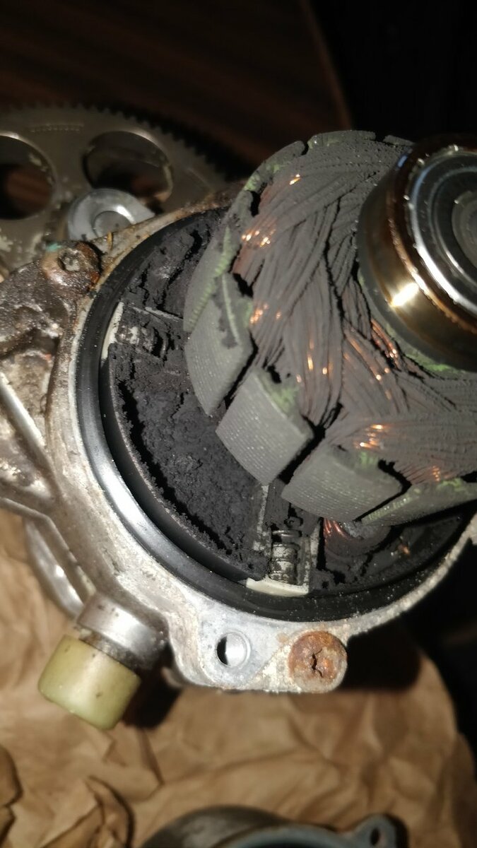

Schau dir die Stecker des Schaltaktuators an.
Das Ding oben auf dem Getriebe mit 2 Steckern ! Nicht zu verwechseln mit dem Kupplungsaktuator.
Sind diese Stecker verölt (auch nur leicht ölig) dann ist der Aktuator undicht und zu ersetzen.
Wenn die Stecker bereits verölt sind steht der Schaltmotor schon vollkommen unter Öl.
Das Innenleben schaut dann so oder so ähnlich aus. Das Öl zerstört die Kohlebürsten des Motors.
PS nichts desto trotz wird bei der Laufleistung demnächst ne neue Kupplung fällig.
