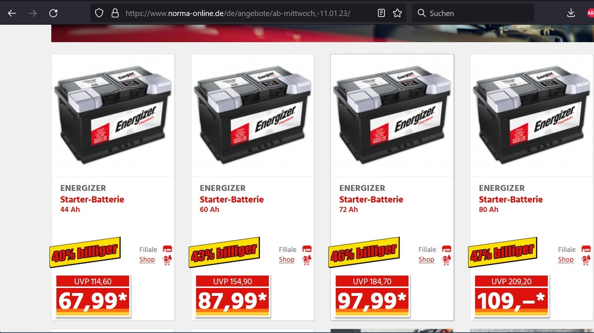

Bei Norma gibts seit heute Energizer Starterbatterien im Angebot.
...ist ja nice, aber keine von den beworbenen Batterien ist für einen 451 gedacht und die passenden Varianten gibt es bei NORMA nicht einmal online sondern nur direkt beim Hersteller. 🤦‍♂️

Natürlich muss man bei NON-Food Artikeln von Markenherstellern immer darauf achten ob Lebensmittelhändler  wie z.B. Aldi oder Lidl nicht eine "Sonderedition" vom Hersteller bekommen haben, welche den günstigen Preis erst ermöglicht. Aber wenn es die identischen Marken-Batterien günstiger als online gibt - sehe ich es tatsächlich nicht so eng, aber wie gesagt muss man schon genau hinsehen.

Warum soll die 60Ah von Energizer nicht passen für einen Smart 451 ohne Start-Stop-Automatik?

vor 1 Stunde schrieb Ralf_47:
Naja - 60Ah sagt ja nichts über die Maße der Batterie aus - die bei NORMA angebotene 60Ah Variante hat folgende Maße L x B x H ca. 242 x 175 x 175 mm
Damit sie im Smart 450/451 korrekt befestigt werden kann benötigt sie L X B x H  210 (241)* x 175 x 190 mm.
