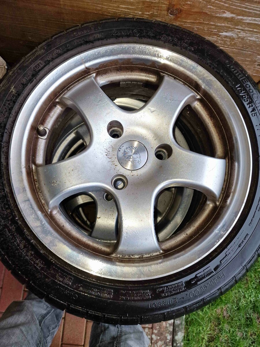

Hallo nach einigen Jahren ohne Smart habe ich mir wieder einen 450 CDi zugelegt. Dort waren diese Felgen dabei! Wer kann mir darüber etwas sagen, oder hat ein Gutachten oder weiss wo ich eins bekomme oder unter was ich es finde!
Es müssten Rondell alufelgen sein.
Vorne 6J15  Mit den Beschriftungen R.O.D_cn   , ET 25  und  07760525 B    dort sind 175 55 R15 drauf
Hinten 6,5J15 Mit R.O.D      ET-5 ,  und 077855-5B  mit 195 50 R15 drauf

Es sind Rondell Felgen und es gibt ein Gutachten dafür.
Wenn Du Deine Emailadresse bekannt gibst, evtl. per PN, dann kann ich es Dir per Emil senden. 🙂

Wenn die nur dabei waren, aber nicht montiert, dann musst Du beachten, daß für diese Felgen andere Schrauben benötigt werden als die serienmäßigen Radbolzen! Es sind nämlich Kegelbundschrauben, mit denen diese Felgen befestigt werden, die Serienschrauben sind Kugelbundschrauben!
Ist zwar nur ein Buchstabe unterschied, der ist aber elementar! ⚠️
Auch wenn sie schon montiert waren, sollte das überprüft werden, ob es die richtigen sind!
Da habe ich schon die dollsten Sachen gesehen! 🙄

Ja eine Tüte voll extra Schrauben waren dabei.
Muss den Smart erstmal wieder Gängig machen, und wenn ich ausreichend Gutachten habe dann benötige ich noch neue Gummis für die Felgen, die die drauf sind sind von 2011 : )

Das sind echt wunderschöne Felgen, die hatte ich auf meinem 2000er City-Coupe drauf, die gab es damals sehr günstig bei ATU zu kaufen.
bearbeitet von Derrollerspezi
Mich stört, daß die Schraubenlöcher nicht zu den Speichen passen.
