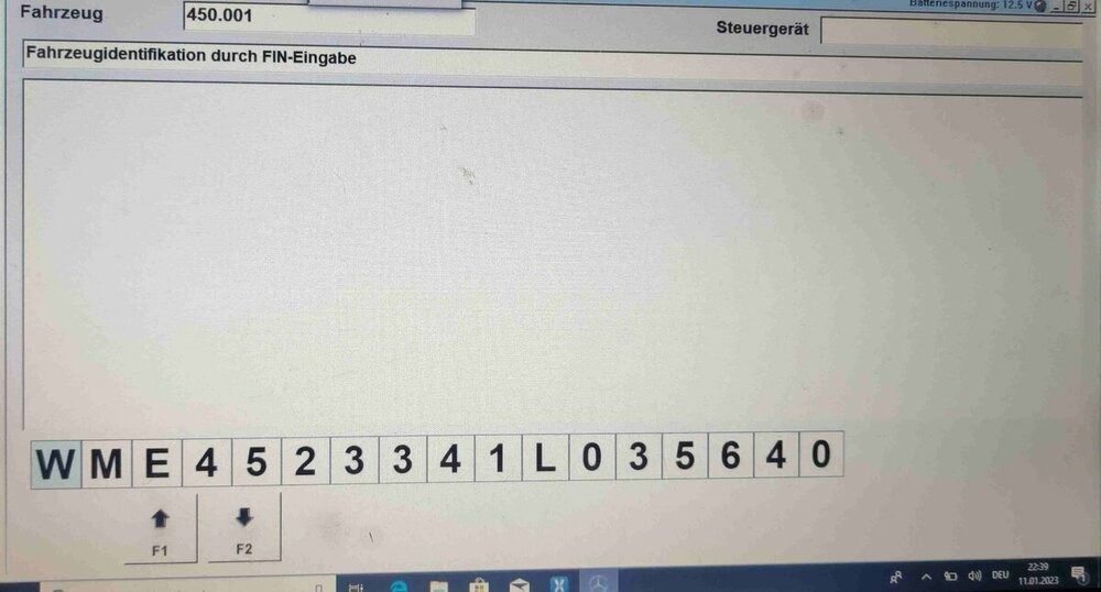

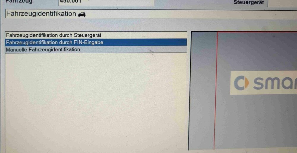

Fahrzeug durch Fin identifizieren
Wichtig nicht vertippen. Die Vin kann nur einmal geschrieben werden. Ein Tippfehler ist hier tödlich!

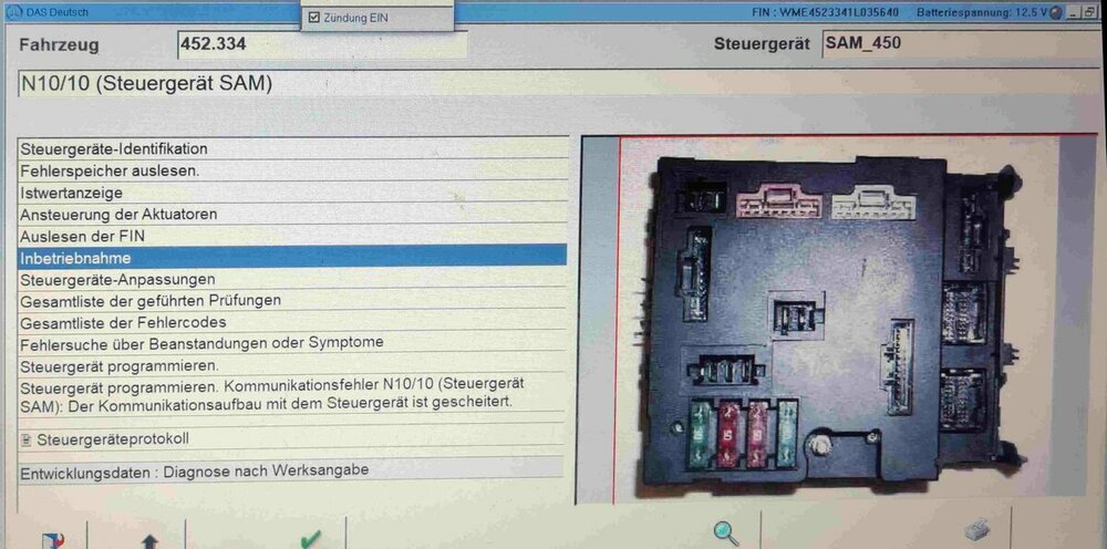

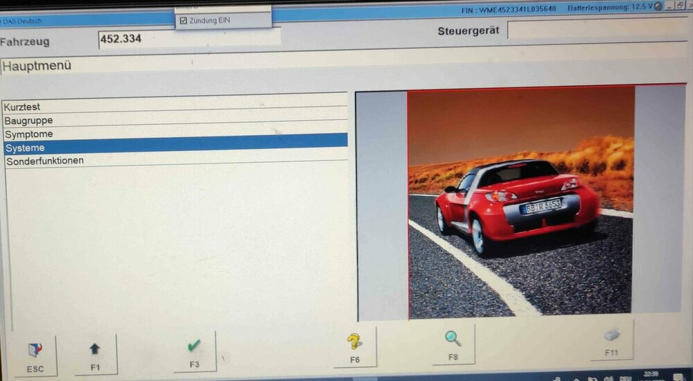

Unter Systeme die Sam wählen!
Nun in die Entwickler Optionen !

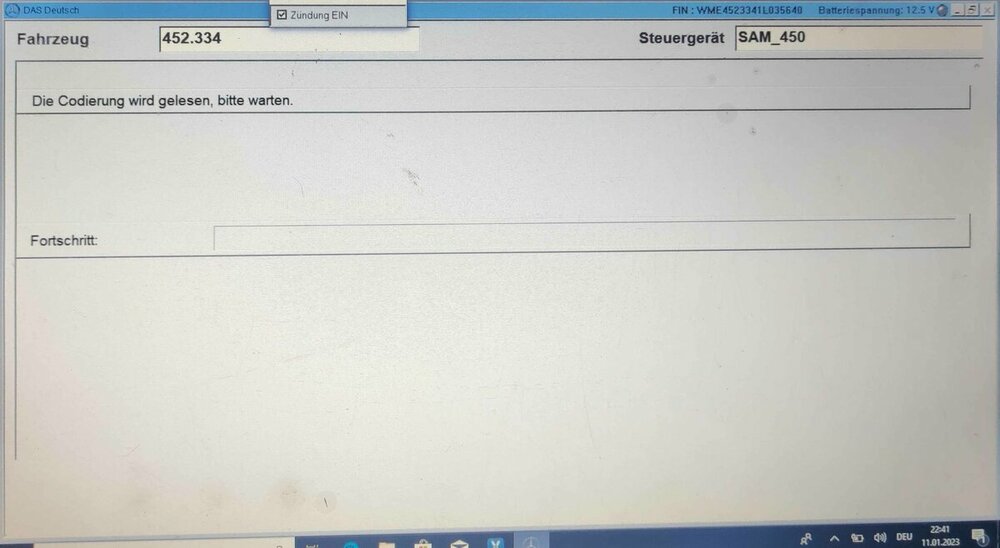

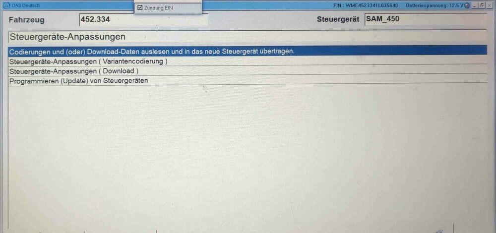

Diesen Punkt in den Entwicklerdaten suchen (unter Steuergeräte Anpassungen)
Nachdem die Daten gelesen wurde Zündung aus.

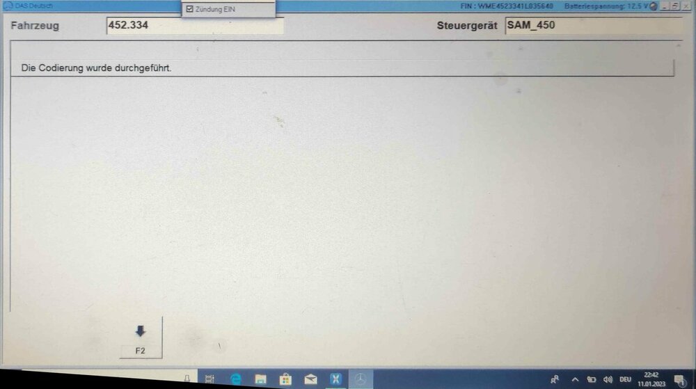

Die alte gelesene Codierung wird nun ins neue Sam geschrieben.
Wenn das erledigt ist, die Entwicklerdaten verlassen.....

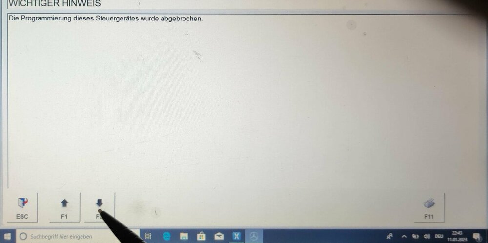

.....und noch die Inbetriebnahme im Sam Hauptmenü durchführen.

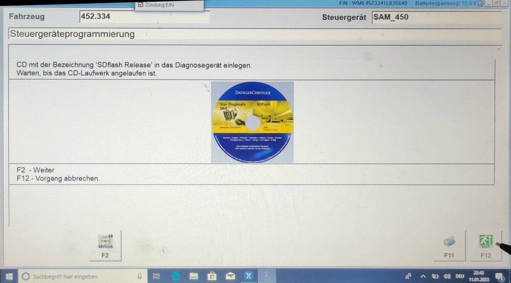

Programmierung mit F12 abbrechen.
Nun den weiteren Schritten folgen.

Wenn die Übernahme der Daten im Entwicklermodus automatisch nicht gehen sollte dann muss manuell codiert werden.
Daher empfehle ich, vor dem Umbau der Sam, die ganze Codierung der alten Sam in diesem Punkt anzeigen zu lassen und abzufotografieren.
Das sieht dann so aus.
Hier durch alle Blöcke klicken und alle Einstellungen merken bzw fotografieren.
