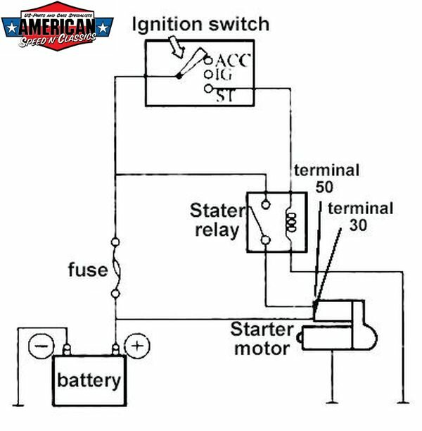

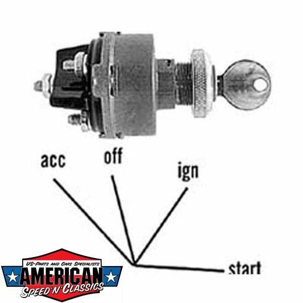

Um das mal mit der Abkürzung "ACC" zu klären beschreibt Wikipedia es so.
Zitat:
(ACC) kennzeichnet die erste Stufe der Stromversorgung im Fahrzeug, die ausschließlich aus der Starterbatterie erfolgt, beispielsweise für den Betrieb eines Radios. Die Bezeichnung ACC steht für Accumulator oder auch Accessory, englisch für Zubehör.
Siehe auch Link zu Wikipedia (KLICK HIER)
