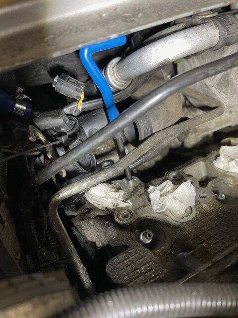

An der rechten Schraube kamen Teile des Gewindes mit raus, 450er 600er. Motor/Getriebelager sind lose und das Auto steht auf der Bühne, der Antrieb auf Wagenhebern.
Lasst mal hören wie man das fixen könnte. Längere Schraube bringt übrigens nichts...
Idee1: Stehbolzen M6 mit Flüssigmetall einkleben (Habe da extremes Zeug von JB Weld 2K)
Idee2: Helicoil auf M6 (reicht das Fleisch?)
Idee3: M7/8 schneiden, Gewindebolzen M7/8 und das Stück was rausgucken muss auf M6 schneiden
Idee4: M7 schneiden und die Stahlbuchse vom Thermostatgehäuse etwas aufbohren
Weitere Ideen? Mein Favorit ist Nr.1, man kommt echt beschissen dran...🤬
In deiner Lage würde ich auch zu N1 greifen. Das Klebezeug hab ich auch und beste Erfahrungen damit gemacht.
folgende sachen solltest du beachten
das Loch muss 100% trocken sauber und fettfrei sein
das Gewindestück exakt gerade einsetzen
die Metallfläche wo der draufkommt darf kein Kleber überstehen
als Mutter eine 6er Hutmutter nehmen. Oder Innengewindestange passend abschneiden. Eine normale 6er Mutter würde ich nicht nehmen. Zu wenig Anpressdruck.
wenn das 24 std ausgetrocknet ist müsste das gehen.
Alternativ : das Loch auf 6,00mm auf bohren, und die M7er Schraube ohne gewindeschneiden reindrehen. Habe ich mal gemacht in Alu. Hatte super gehalten. Das Loch im Thermostatgehäuse sollte aber 7.5 denk ich mal...

Eindeutig Helicoil.
Das "Fleisch" reicht aus.
Ist vermutlich die haltbarste Lösung.

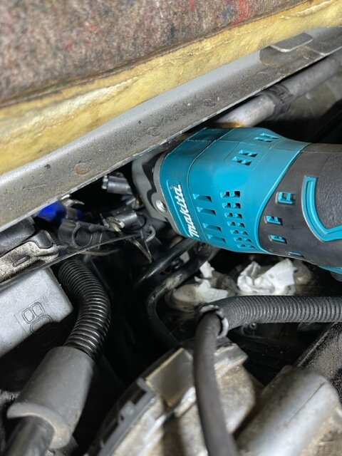

Dann kommt wohl meine Winkelbohrmaschine mal zum Einsatz.
Werde wohl das Gewinde mit Maschine schneiden, mit dem Windeisen kommt man ja nicht dran.

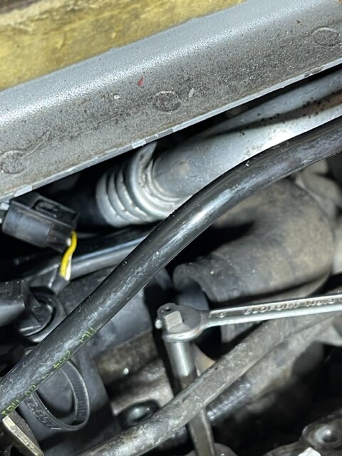

Und kann es sein dass das Thermostat beim 600er mit Klima schlechter zu erreichen ist als am 700er? Mir kommt das irgendwie enger vor oder meine Speckfinger haben zugelegt...
Habe das ne Weile nicht machen müssen am 600er. Beim 452er ist bedeutend mehr Platz.

Ich habe mich fürs Schneiden entschieden weil ich ja gar nicht sehe was ich da einklebe weil die Ansaugbrücke die Sicht versperrt.
Also das Ding runter! Wenn ich schon alles abbaue...Maschine fit, Bohrer rein und dann: Keine 6er Federn mehr. Grob ausgebremst.🙄

So, dann kam auch mal das richtige Set...
Ausbohren, Gewindeschneiden (Für Windeisen und Maschine zu eng🤪), Draht einsetzen...

Die Schraube fasste nun auch wieder vom Thermostat. Ansaugschnorchel ist wieder in Position, Drosselklappe dran und Kerzenstecker drauf, Schläuche etc...erledigt.
Nun noch den Motor/Getriebeschrumms wieder in die Lager bringen und entlüften.
Hoffentlich ists dicht...So eine Kacke😂
