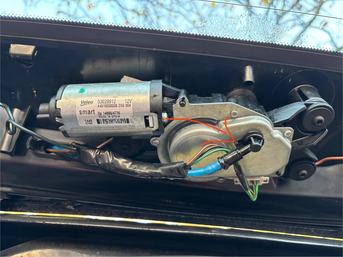

ich habe einen 451 aus 2015. Mein Problem passt aber gut zum Thema, weshalb ich es hier poste.
Wenn ich den Heckwischer betätige, läuft an der Durchführung des Wassers in den Motor das Wasser raus. Es kommt gar keins mehr auf der Scheibe an und der Kofferraum wird geflutet. Kann ich die Stelle irgendwie dicht bekommen oder benötige ich einen komplett neuen Scheibenwischmotor? Die Durchführung scheint mir keine richtige Dichtung zu sein. Es sitzt auch alles fest. Hat hier jemand einen Tipp?
Danke im Vorraus!
Das ist ja eine selten beknackte Konstruktion, das Wasser durch diese Motor-/Getriebekombination durchzuleiten! 🙄
Und wenn Du denkst, schlimmer geht's nicht mehr, kommt irgendwo ein 451er her! 😄
Wo ganz genau kommt denn das Wasser raus?
Eher aus dem Verbinder oder aus dem Motor rückwärts?
Evtl. ist ja auch die Düse verstopft und dadurch drückt das zwangsläufig wieder durch den hohen Druck zurück.
vor 35 Minuten schrieb Ahnungslos:
Heutzutage üblich.
