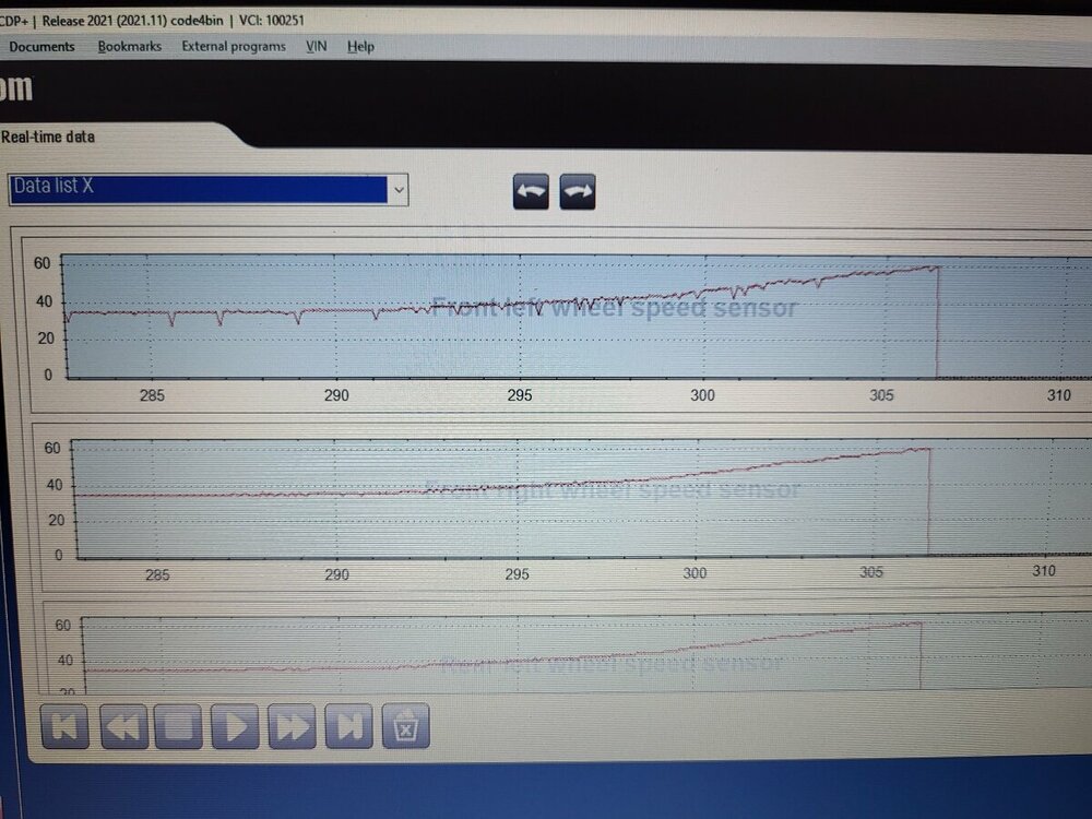

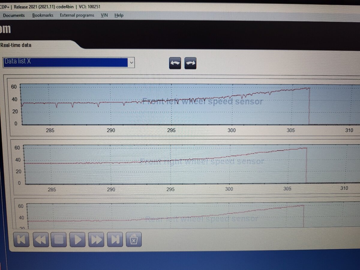

Sind das die hinteren Sensoren?
Der obere sieht auffällig aus.
Beim 451 sind vorne oftmals die Radlager das Problem! Die Sensoren gehen eher selten kaputt.
Das Radlager hat keinen Sensorring sondern Magnetsegmente. Mit der Zeit kann dieser Magnetismus verloren gehen bzw gestört sein.
Das Sensorbild könnte dazu passen.
vor 59 Minuten schrieb Bikerchris:
Moin Chris,
die oberen beiden Graphen zeigen die vorderen Sensoren (erst das Linke und dann das Rechte).

Update: ich war heute am Auto. Das Rad vorne links ab, Sensor raus schrauben, Sensor mit Bremsenreiniger säubern und während das Rad gedreht wird die Öffnung zum ABS Sensor im Radlager mit Bremsenreiniger fluten.
Fehler gelöscht.
Danach habe ich zwei Runden um den Block gedreht und siehe da, keine Leuchten mehr an.
Ich bin mir bewusst, dass das eine lebensverlängernde Maßnahme war und wahrscheinlich irgendwann das Lager dran ist (vielleicht leuchtet es morgen während der Fahrt zur Arbeit wieder auf!?).

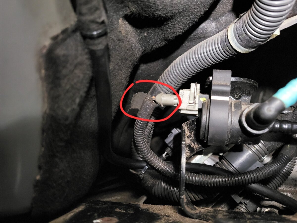

Mir ist hinten rechts etwas aufgefallen, was mir überhaupt nicht gefällt. Auf die schnelle nicht geschaut, welches Bauteil das ist (irgendwas mit Kraftstoff?).
Hier hing der Stecker ziemlich stramm, die Isolation und ein paar Äderchen sind abgebrochen. Ich habe es zugentlastet, aber ist keine Dauerlösung...
Moin, für das abgeknickte Kabelproblem habe ich lediglich einen kleinen workaround gemacht. Bisschen mit einem Kabelbinder entspannt.
