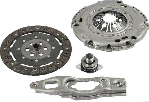

hab dann komplette Kupplungssatz bestellt
Herth+Buss Jakoparts J2005036 Kupplungssatz
die bestellte Ersatzteile sind angekommen hab die auch angebaut alles wieder zusammen geschraubt ,   bei der Gelegenheit hab ich auch Motor Filter  wie Motoröl gewechselt
natürlich auch Getriebeöl  ,  soweit so gut  , kupplungnehmerzylinder würde auch entlüftet  ,
Auto gestartet  wollte die Gänge 1-5 sowie Rückwärtsgang testen  leider  konnte ich die Gänge nicht durchschalten  .
ich weiß das fern Diagnosen leider Mist sind , aber hat vielleicht wer noch ne Idee , was ich falsch gemacht habe bzw. wo könnte jetzt der Problem bei liegen  ????
