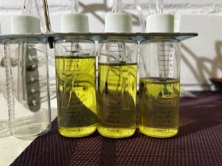

Hallo Leute,
Ich habe jetzt ein Test auf warme gemacht, 5 Minuten Standgas. Mir ist letzter Zeit aufgefallen, dass wenn der Smart warm geworden ist, läuft der Smart zwar normal, jedoch hat überhaupt keine Kraft. Zudem am Morgen kann ich ihn nur nach 1 Minute Orgel starten. Sind die Injektoren defekt? Bin mir nicht sicher…
Was für Werkzeug benötigt man um den Injektoren zu tauschen und was sollte man beachten?
Grüsse
Egor

Da die Abweichung zwischen besten und schlechtesten unter 50% liegt sind die Werte soweit in Ordnung.
Klar kein Spitzenwert aber auch nicht als kritisch zu sehen.
Deine Probleme haben tendenziell eher eine andere Ursache.
Stichwort beim 451 Druckwandler AGR bzw versottetes Mischgehäuse.
Glühkerzen sollten auch in Betracht gezogen werden.
Auch der Schlauch zum Ladedrucksensor könnte Fehlerursache sein.
Deinen Bildern entnehme ich das es ein 45 PS CDI mit offenem DPF ist soweit ich es erkennen kann. Der ist ansich eher unauffällig. Der Fehler sollte einfach zu finden sein.
Fehlerspeicher?

Geht ohne. Vorderes Motorlager lösen bzw ausbauen und die Schrauben der Achse jeweils um ein paar Umdrehungen. Dann kommt das ganze weit genug runter. Ist hier aber erstmal ausdrücklich nicht notwendig die Injektoren sind sehr wahrscheinlich in Ordnung.
In jedem Fall reicht die Rücklaufmenge nicht um einen Druckverlust im Rail zu erklären der das anspringen verhindern würde.
In diesem Fall wäre die Flasche des defekten Injektors  komplett voll innerhalb von wenigen Sekunden und die anderen wären noch so gut wie leer.
