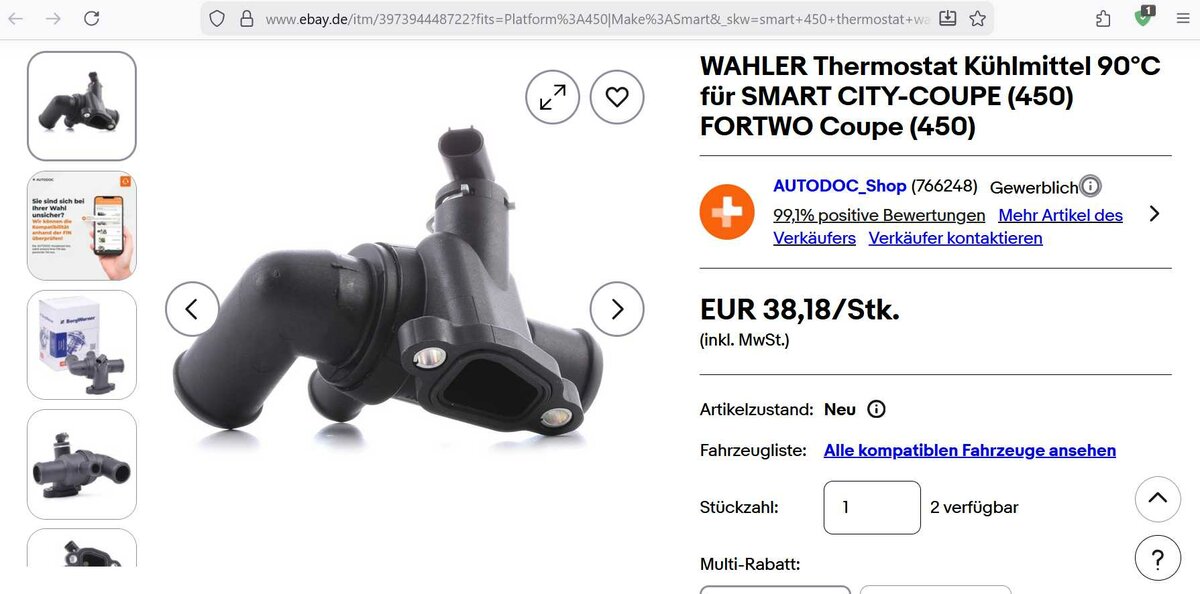

Firma wahler kaufen und gut ist!
Dann erübrigt sich das da die Reduzierung bereits ab Werk verbaut.
Das sind sowieso die einzigen auf Dauer brauchbaren Thermostate für den 450.

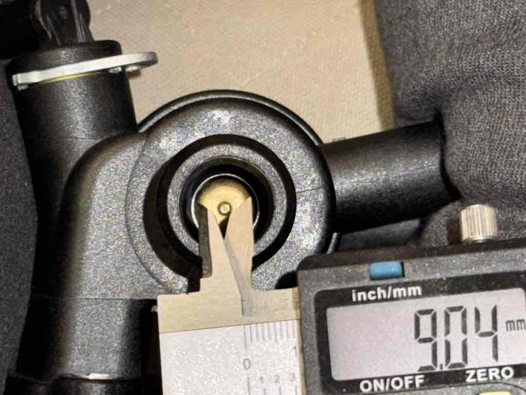

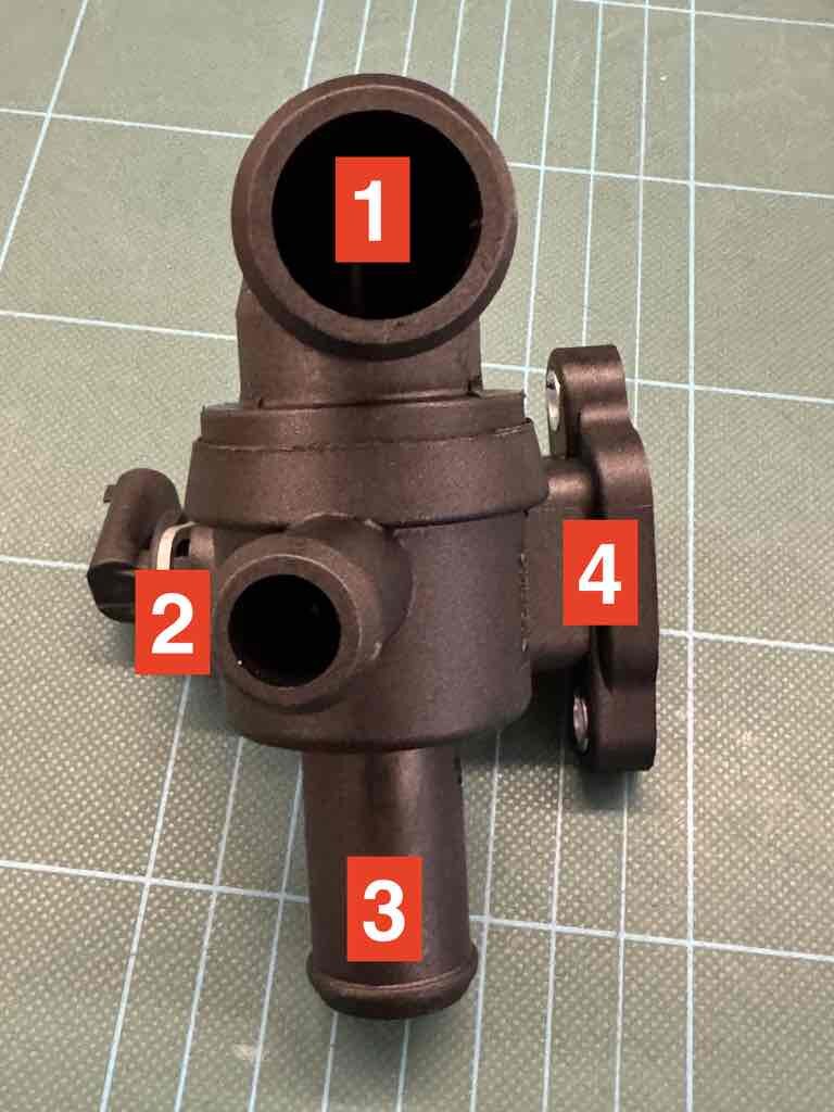

Ich lese davon, dass es ältere Wahler Thermostate ohne Restriktor gibt. Sind die Teile öffenbar, ohne dass sie nach Zusammensetzen Lecken (*falls* überhaupt zerstörungslos öffenbar. Alternativ: woran erkenne ich von außen, ob Restriktor integriert ist, am Klacken der Metallkugel? VG Rene
Keine "Restriktorwirkung". Sonst passiert nix.
Und man darf ja ein Thermostat nicht auf seinen vorhandenen oder eben nicht vorhandenen Restriktor "runterrechnen", die Hauptaufgabe bleibt ja eine stabile Kühlmitteltemperatur, der Restriktor ist nur eine Zugabe...
Ich "darf" das jetzt an der Flachkugel wechseln, da werde ich mit einem kleinen Lötkolben den Donut😂 sichern durch anschmelzen.
Also ich habe seit Jahren kein Wahler mehr ohne gekauft. Von daher mag das 2010 +x eventuell ein Thema gewesen sein. Aktuell ist es das nicht mehr.
Kauf ein Wahler und gut.

Den Restriktor siehst du wenn du in das betreffende Rohr guckst. Das ist eine Blende mit genau 9mm Bohrung. Eine Kugel gibts da nicht.
