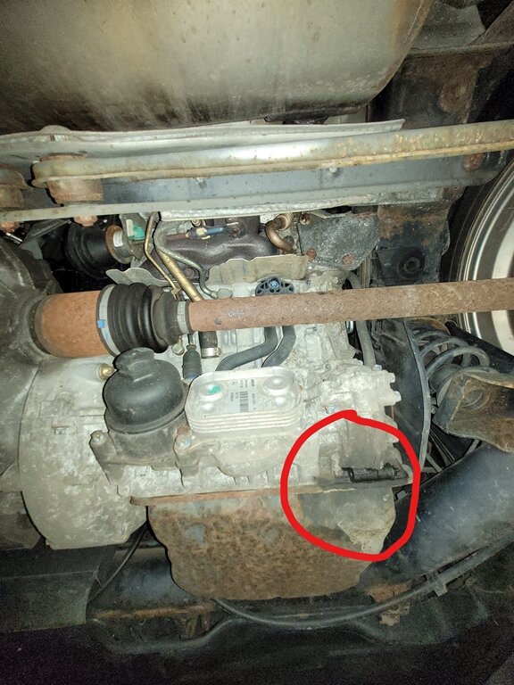

Einschätzung/Beurteilung Unterboden (Ölspuren, Rost,...)?
da ich meinen Smart jetzt zum April hin (Saisonkennzeichen) wieder aus dem Winterschlaf holen möchte und am Wochenende turnusgemäß mal in der Garage war um den kleinen an sein Erhaltungsladegerät anzuschließen, etwas vor- und zurück zu schieben und durchzulüften, habe ich mal drunter geschaut und ein paar Bilder gemacht, wozu ich gerne mal eure Einschätzung hören würde.
Ich muss gestehen, dass ich sonst selbst nie wirklich unter den Smart geschaut habe und eben auf die Aussagen von Werkstatt und TÜV vertraue (TÜV vor einem guten Jahr ohne Mängel bestanden) und nun doch erschrocken war, wie er untenrum so aussieht.
Habe ein paar Bereiche markiert die mir besonders aufgefallen sind, da es dort so aussieht als wäre es feucht (Öl?) 😞 ...die Ölwanne sieht ebenfalls schon stark verrostet aus, ebenso andere Stellen wie die Antriebswellen etc.
Jetzt wie gesagt mal die Frage an die Experten hier, die schon öfters Smart's von unten gesehen haben, besorgniserregend oder altersbedingt vielleicht soweit "normal", schon schlimmeres gesehen etc. pp 😄?
Was fällt euch beim betrachten der Bilder so auf? Woher könnte das Öl kommen etc.?
Gefahren wurde der Smart seit Oktober letzten Jahres nicht mehr und wurde auch sonst seit ich ihn habe nie im Winter bewegt.
Laufleistung aktuell ca. 43.000 km, 450er Brabus, BJ 2006
Viele Grüße
Wolfgang

Vollkommen normal für das Alter.
Das ist kein Ölverlust das schwitzt lediglich ein wenig.
Er könnte Mal eine Unterbodenkur mit Wachs vertragen wenn du ihn noch eine Weile fahren willst.
Ölwanne kannst du Mal gegen ein Modell mit Schraube tauschen lassen.
@maxpower879 danke für deine Antwort, das beruhigt mich schonmal 🙂
Weißt du welches Teil das ist welches da schwitzt? Müsste man das mal im Auge behalten oder ist es eher unkritisch?
Fällt dir bzw. euch evtl. sonst noch etwas auf anhand der Fotos? Bin trotzdem irgendwie etwas geschockt, das er untenrum so aussieht obwohl ich ihn nie im Winter, bei Streusalz o.ä. bewegt habe. Was natürlich die ersten 4 Jahre im vor Besitz passiert ist weiß ich leider nicht.
Die Ölwanne werde ich wohl wirklich bald mal tauschen lassen müssen. Es ist jetzt aber nicht so, das diese mir in nächster Zeit sofort komplett durchrostet und ausläuft oder?
Den Tipp mit dem Unterbodenwachs werde ich in dem Zuge dann auch mal in der Werkstatt ansprechen (leider hat der Mitarbeiter der sich recht gut mit Smart ausgekannt hat, in meiner Stammwerkstatt gekündigt und die anderen beschäftigen sich wohl eher ungern mit Smarts :-(, daher muss ich erstmal eine neue, vertrauenswürdige Werkstatt die sich mit Smarts auskennt suchen).

vor 3 Minuten schrieb Schweinsb.W.:
Also so katastrophal, daß diese Gefahr bestände, sieht sie dann auch wieder nicht aus!
Okay 🙂 also kann ich aus euren Antworten entnehmen das ihr schon schlimmere gesehen habt? 😄
Dann muss ich mir vielleicht wirklich keine Gedanken machen bzgl. des Öls und des Rostes, das der TÜV ihn mir Ende des Jahres still legt oder er mir auseinander fällt 😄
Nö definitiv nicht alles im grünen.
Das beruhigt mich sehr.
Und kann man sagen welches Teil da schwitzt, also das oberhalb der Antriebswelle und das rechts an der Ölwanne?
Das oben ist der Ladeluftkühler. Der scheuert beim Diesel immer durch und dann sieht das so aus. Ob das beim Benziner auch so ist weiß ich nicht. Falls ja, müßte er erneuert werden.
Das habe ich persönlich beim Benziner noch nicht gesehen. Diese leichte Undichtigkeiten kommt eher daher das der LLK an der Verpressung Plastik zu Lamellen nicht 1000% dicht ist oder der Schlauch.
Wenn der Wagen volle Leistung hat würde ich deswegen nicht aktiv werden. Höchstens Mal die Schellen einmal nachziehen.
Und vor dem TÜV mal kurz mit Bremsenreiniger absprühen, falls es ein pingeliger Prüfer sein sollte! 😉
Statt Wachs würde ich die rostigen Stellen mit Owatrol einsprühen. Das kriecht in den Rost, stabilisiert ihn und stoppt das Weiterrosten. Kannst Du auch selber machen. Such Dir eine Schrauberwerkstatt, wo Du auf die Hebebühne kannst, da geht das ganz easy. Am besten mit FFP2 Maske (hat heute ja eh jeder 😉 ), da Zeug legt sich sonst leicht auf ie Lunge. Nicht giftig, aber unangenehm. Bei Teilen die heiss werden (Auspuf oä) hat es keinen Sinn, da verbrennt es.
Die Ölwanne kannst Du tauschen (lassen). Schadet nicht.
Und fast alle Auto (die nicht von unten regelmässig gepflegt werden) sehen so aus, wenn nicht noch viel übler.

ich würde mir auch die Bremsleitungen sehr genau anschauen und gegebenenfalls austauschen oder
austauschen lassen
Link
besonders auch die an dem hinterem Achsrohr verlegten,das hat auch der TÜV bei mir nicht gesehen
aber ich zum Glück noch rechtzeitig!
Du kannst ja mal ein Bild davon hier reinstellen für die Nachwelt.
Könnte man den LLK nicht auch ausbauen schön entölen und mit Dichtmittel abdichten?

Du solltest auch im Radlauf hinten und an den Seitenschwellern vorne unter der Kunststoffverkleidung nachsehen ob es da vom Rost blüht.
Wie trocken steht dein Auto,ist die Garage gut durchlüftet so dass das Auto recht schnell abtrocknen kann.
Je länger du mit der Entrostung wartest umso tiefer frisst der Rost rein,die Antriebswelle wird dir nicht so schnell  durchgammeln aber die ABS Ringe könntest du auch nochmal fotografieren ob es sich lohnt die Wellen auszubauen entrosten,lackieren und die Ringe gleich neu mitmachen wenn es nötig ist.
Auch unter der Verkleidung Heckschürze,am besten abbauen und gucken wie es darunter aussieht,da bildet sich auch gerne Rost.Zu zweit und mit Ruhe sollte es doch kein Problem sein das abzubauen und wenn du das Auto nur im Sommer fährst kannst du ja lieber jetzt dabeigehen wenn es bald wärmer wird,sei aber Vorsichtig mit dem Kunststoff der Panels der bricht gerne.
Das Owatrol kann man aber auch übrigens mit dem Pinsel auftragen,vorher den Rost so gut es geht entfernen.
Die Anbauteile X Strebe,Ölwanne etc. kann man schnell erneuern aber für die Karosserie braucht es schon Schweisskenntnisse wenn man dort was grösseres hat.

Eine Frage hätte ich aber noch mal an euch, wisst ihr, bzw. habt ihr eine Vermutung/Idee warum es ausgerechnet an der markierten Stelle oberhalb der Ölwanne so "feucht" ist?
Auch die Ölwanne hat in dem Bereich ja irgendwie eine andere Farbe als der verrostete Rest 🤔
Auf dem Bild ist es schlecht zu erkennen, aber quasi "um die Ecke" ist ja der Peilstab des Öls bzw. dessen Führungsrohr und da ist ja am unteren Ende beim Übergang in den Motorblock auch eine Dichtung drin.
Könnte es sein, daß von dort ein kleines bisschen Öl raus suppt und sich dort sammelt?
Schau mal den Übergang des Rohrs in den Motorblock genauer an.
Die Menge ist aber auch in diesem Fall vernachlässigbar, wenn es nicht mehr wird.

Meine Vermutung ist:
Die Ölwanne ist ja nur Lackiert wenn da jetzt nur etwas Öl von deiner Motorundichtigkeit drauf kommt ist das Blech geschützt in dem Bereich,es braucht ja nur ein Hauch da drauf sein,wo Öl ist kann kein Rost sein
hat ein Arbeitskollege mal gesagt,stimmt aber auch nicht immer
Okay, ich behalte das auf jeden Fall mal im Auge. Für mich sieht es so aus, als ob da rechts ja eine Schraube wäre, bzw. sieht das Teil was so schwarz "feucht" ist ja aus wie eine Art Gewinde o.ä.?
@Smarties 450 mit dem reduzieren hatte ich auch versucht, aber dann komme ich bei einem Bild vielleicht auf die geforderten 1,95 MB.
Ölstand ist ungefähr mittig zwischen min und max, vielleicht Tendenz etwas Richtung Max, aber grundsätzlich so wie es sein sollte.
Kann natürlich sein das die Ölwanne sich an der Stelle da sozusagen selbst konserviert hat.
