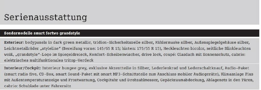

Allerdings ist meiner ein WME450...1J mit Klimaanlage Plus und ich bin gerade über das Kleingedruckte im MercedesBenz-Teile-Katalog (oberes Bild) gestoplert, wonach der große Kondensator bei Smarts mit Klimaanlage Plus verbaut wurde
..dies ggfs. unabhängig von der Fahrgestellnummer?
Könnt Ihr das bestätigen?
Was ist denn "Klimaanlage Plus"?  Hast du ein gekühltes Handschuhfach in der Kugel?😁
Nein im 2 Gen ist immer der kleine verbaut. Bei allen 3 Kondensatoren im EPC steht für Klimaanlage plus da es nur diese Bezeichnung für die Klima gab....

Ich denke das Plus bezieht sich auf den Pollenfilter und den Außentemperatursensor siehe Beschreibung im EPC.
Auf gut deutsch viel Rauch um nichts.
