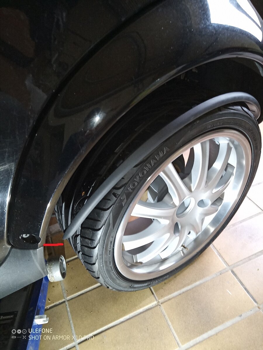

Hallo, ich habe 215er hinten und muss diese Plastik-Kotflügelverbreiterungen anbringen, einige haben die ja auch dran mit 215er Reifen, könnte mir Jemand sagen auf welche Position ich die Dinger am besten anbringe? Sozusagen der Abstand zu der roten Linie auf dem Bild, also Abschluss vom Kotflügel.

Hallo, steht aber so im Gutachten der 16" Masitaly drin, ohne die Dinger brauche ich nicht zum eintragen/typisieren fahren, da schicken die mich gleich wieder Heim🤒. Gruß
Wenn Du damit die Punkte K49 und K50 meinst, die in dem Gutachten stehen, dann ist dort nur von ausreichender Radabdeckung die Rede, da steht aber nicht drin, daß zwingend Aufsatzleisten montiert werden müssen!
Schau doch mal den Punkt 24N in dem Gutachten der Speedys drin, das Dir ja zur Verfügung steht.
Da steht nämlich sinngemäß das Gleiche drin! 😉
In dem Fall sind eben Prüfer wichtig, die was von Smart verstehen und ihren Ermessensspielraum zu nutzen wissen. 🙂

Ja richtig, du hast Recht. Aber die nötige Radabdeckung geht nur mit der Kotflügelverbreiterung, da führt kein Weg dran vorbei. Wenn alles eingetragen ist dann schmeiss ich die Dinger wieder runter. Ich möchte dem Prüfer keine Chance geben die Eintragung abzulehnen, der Ermessensspielraum geht meißt nach hinten los.

Was die Kotflügelverbreiterung betrifft: Die richtige Position ist 10cm oberhalb der von mir eingezeichneten roten Linie. Gruß Tom

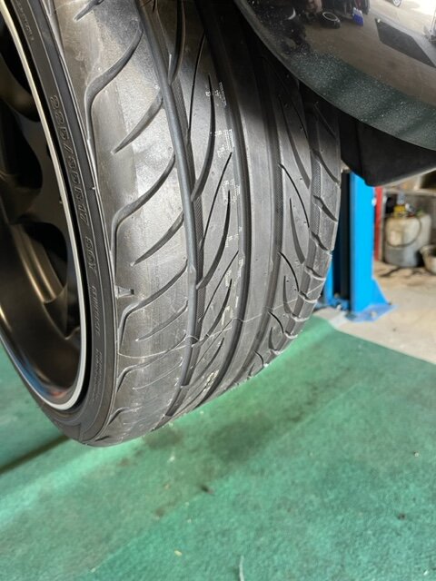

Und mit den Reifen bist du ganz vorn dabei, habe auch gerade Frische aufgezogen:
Ja,so muss das sein, 215er und nix anderes, sieht beim Smart einfach geil aus.😍

Am 7.4.2023 um 15:54 schrieb Ahnungslos:
@Ahnungslos im Speedy-Gutachten sind aber Reifenfabrikate aufgelistet (guck mal rein, ich glaube, ich hatte das von Dir 🙂), das gilt also nur für die genannten Kombinationen. Der Yokohamareifen (nicht im Gutachten enthalten) ist etwas "eckiger" und deshalb nicht ausreichend abgedeckt (vorne bei den 195ern setzen da die Panels auf dem Reifen auf, hinten stehen sie tatsächlich etwas über). das Problem mit dem TÜV, der deshalb Verbreiterungen wollte, hatte ich auch schon...
