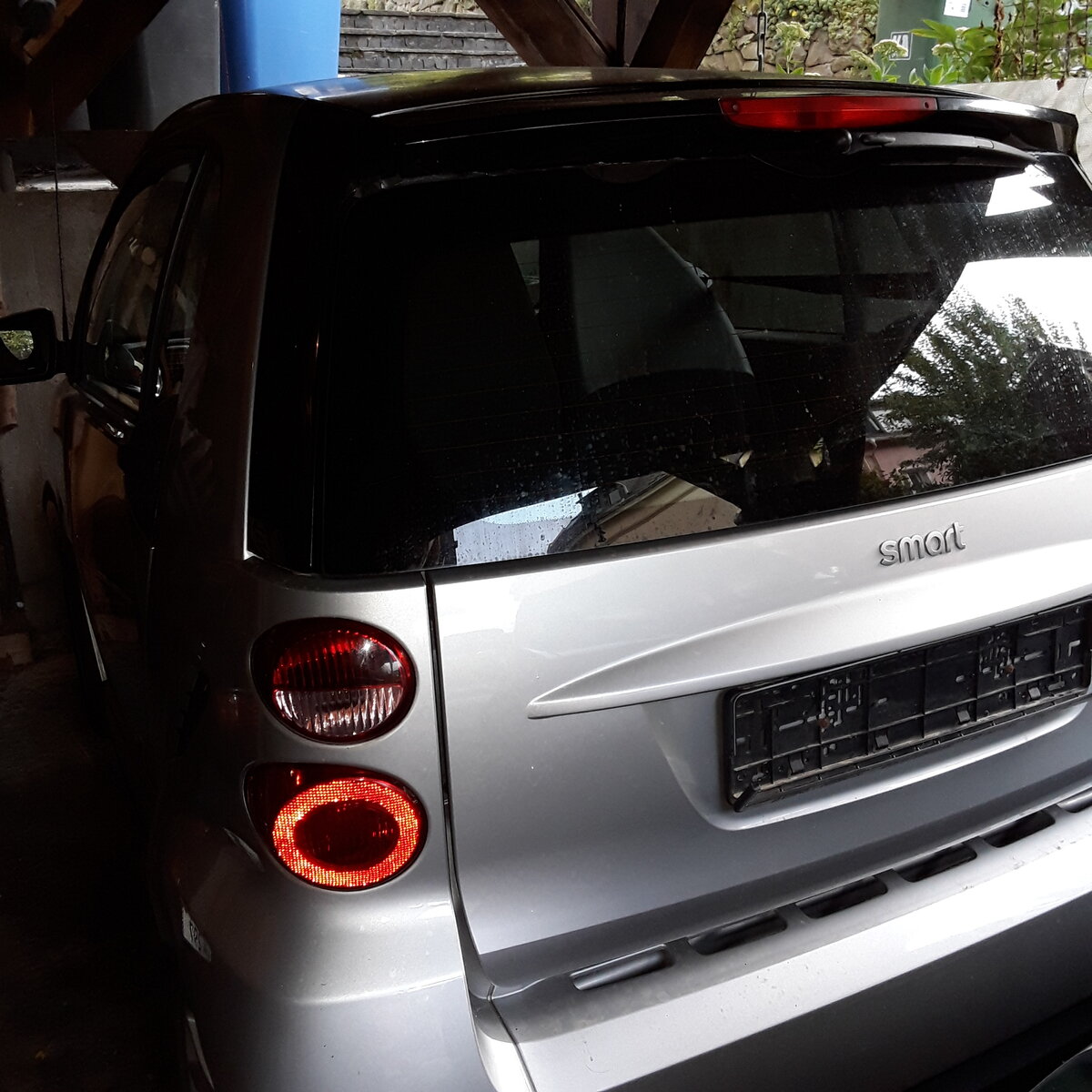

Smart 451 neu Geschrieben am 13. April 2023 Suche für meinen Smart 451 eine intakte Heckscheibe. Benötigen keine Dämpfer, keinen Dachspoiler mit 3ter Bremsleuchte, keinen Scheibenwischermotor, Innenverkelidung, sondern nur die Heckscheibe, da die Heckdäpferaufnahme links ausgebrochen ist. MB hat mir folgende Teile-Nr.: mitgeteilt A451 670 05 00 Diesen Beitrag teilen Link zum Beitrag Auf anderen Seiten teilen
Smart 451 Geschrieben am 13. April 2023 vor 46 Minuten schrieb Smart 451 neu: Heckdäpferaufnahme links ausgebrochen ist Falls sie Scheibe noch intakt ist, kann eine Autoglaserei die Aufnahme wieder an der Heckscheibe wieder Fixieren. Wenn du Glück hast, bezahlt deine Teilkaskoversicherung sogar die Reparatur. Beiträge dieses Benutzers können Spuren von Ironie, Sarkasmus, Uran, purer Boshaftigkeit, Fachwissen und Erdnüssen enthalten!This user's posts may contain traces of irony, sarcasm, uranium, pure malice, expertise and peanuts! Diesen Beitrag teilen Link zum Beitrag Auf anderen Seiten teilen
Smart 451 neu Geschrieben am 13. April 2023 Danke für den Vorschlag. Der innen aufgeklebte Kunstoffrahmen ist sehr, sehr spröde. Die nun abgebrochene Heckdämpferaufnahme war schon geklebt. Diesen Beitrag teilen Link zum Beitrag Auf anderen Seiten teilen
Ahnungslos Geschrieben am 6. Mai 2023 Der TE hat hier für ein Statement unnötigerweise einen neuen Beitrag aufgemacht. Hier sein Inhalt: vor 5 Stunden schrieb Smart 451 neu: Zu meinem aktuellen Infostand. Weder im Teilehandel noch bei Mercedes bzw. Smart ist eine neue Heckscheibe verfügbar. Deshalb habe ich heute eine Gebrauchte in Köln gekauft. Diesen Beitrag teilen Link zum Beitrag Auf anderen Seiten teilen

Smart 451 neu Geschrieben am 7. Mai 2023 420Euro. Der Dachspoiler mit 3ter Bremsleuchte war noch angeschraubt, ebenso der Wischermotor. Habe heute die Scheibe, den Rahmen gereinigt und den Umbau vorbereitet. Bedeutet, die Kabel vom Wichermotor, heizbaren Heckscheibe gelöst und den Wasserplastikschlauch abgezogen. Denn ich möchte die linke Innenverkleidung nicht demontieren. Diesen Beitrag teilen Link zum Beitrag Auf anderen Seiten teilen
