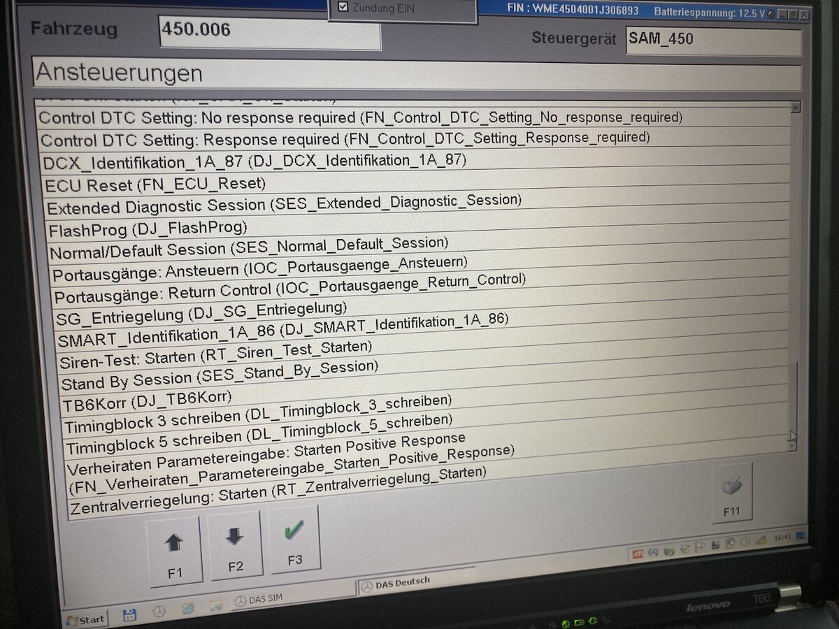

450 mit dem C3 kann ich dann folgende Daten nachvollziehen und korrekt anwenden.
SG A1 Kombi > ECU Daten Erfasst 70%
SG N10/10 SAM > Ansteuerung / Gesamtliste aller Ansteuerungen : ... 1% erfasst  & Steuergeräte Anpassung -Variantencodierung : erfasst ca 30-40%
SG 3/9 EDG > einfach nur dokumentieren selbsterklärend.. oder?
SG N47-5 ESP > Gesamtliste der geführten Prüfungen: ... ist für mich noch neu,
SG N2/7 Rückhaltesysteme > einfach nur dokumentieren selbsterklärend
Dann hat man alle wichtigen Daten und deren Anwendungen erfasst und macht keinen Blödsinn 🙂🤯

Häääää? Welche Daten denn ? Die Sollwerte ? ..und was soll das dann bringen ?
vor 10 Minuten schrieb Smart911a:
Na diese zB,  was machst du mit diesen Daten.. genau diese recherchieren erfassen und in Excel abspeichern..

die habe ich noch nie gesehen .... und was machste dann wenn die in einer Tabelle hast ?
Ich schließe die SD an wenn ich ein Problem habe am Smart oder was nachgugen will. Dann kuck ich was die da anzeigt und welche Lösungen sie angibt. Wüste jetzt nicht was da ne Tabelle soll.
vor einer Stunde schrieb Smart911a:
Wüsste jetzt nicht, was da ne Tabelle soll.
Da will wahrscheinlich jemand seine "Deutsche Gründlichkeit" oder seinen inneren "Monk" ausleben.
Aber man kann auch zuviel an Daten Sammeln, die man vielleicht nur einmal braucht. 😑
dann kannst du mir vielleicht helfen bei den Tankkennlinie x schreiben (Fn_TanklinieX)  und dito ( …Y)
und Tankkennlinie X schreiben ( Dump) ( FN_TankkennlinieX_ Dump) dito …Y
Was muss man dort eintragen und was wird damit programmiert, ist das zB das Tankvolumen oder der Verbrauch?

ich hab noch nie eine Tankkennlinie gesehen. Wenn meine Tankanzeige irgendwie was falsches anzeigt, dann gibt es Soll und Istwerte die man auslesen kann. Ich hatte vor 2 Jahren die Benzinpumpe getauscht. In der SD kann man die Werte ablesen wenn man die Benzinstandsanzeige....den Draht mit dem Schwimmer dran hoch und runter macht. Da sieht man ob das past oder nicht. Wenn nicht sagt dir die SD was du machen sollst. Bei mir hat alles gepast somit war das dann ok.
vor 43 Minuten schrieb ArgentumSagitta:
Vergiss das "DAS", damit kommst du auf dieser Ebene nicht weit.
Schau dir Vediamo an, das ist dafür gemacht. Und bastel bitte bloß nicht am echten Auto herum, sonst hast du bei deiner Herangehensweise in Kürze einen sehr großen Briefbeschwerer vor der Tür stehen.
Dieser Ecke der Programmierung ist kein Spielplatz, da kann man ganz schnell etwas kaputt machen.
vor 2 Minuten schrieb 450-3:
Das stimmt 100%. Um Probleme zu lösen die aufgetrehten sind ist der normale Gebrauch der SD vollkommen ausreichend. Von Verdiamo würde ich auch die Finger lassen. Das ist nur was für Leute die sich sicher damit auskennen und wissen was man da macht.
Zum Einstieg würde ich ein kleines Testlabor aufbauen. Die Steuergeräte lassen sich sehr gut auch ohne das ein komplettes Auto dranhängt betreiben.
Die meisten Teile kosten gebraucht bei ebay Kleinanzeigen fast nichts, nur bei den SAMs wird richtig angezockt.
Für das Kombiinstrument reicht aber z.B. schon eine billige ZEE-Box als Gateway (auch bei Tachos aus einem SAM-smart), ein kleines 12V Netzteil und ein paar Kabel.
