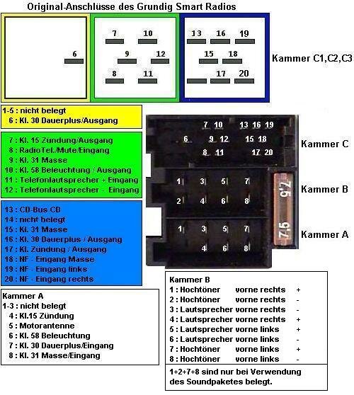

1. Externes Radio anschließen daß es auch ohne Zündung läuft.
Mein originaler A-Stecker vom Kabelbaum, ist bisher wie folgt, belegt:
Anschluß blaues Kabel liegt auf Stecker Nr. 2
      "           braunes   "       "        "         "             8
      "           weis/braunes "        "         "             6  (herausgerissen und isoliert mit Klebeband)
      "           braun/blau      "        "         "             4
Welches Kabel kommt nun an welche Stecker-Nummer, damit das Radio auch bei ausgeschalteter Zündung läuft und die Programmspeicher nicht gelöscht werden ?

Also normalerweise hat ein serienmäßig belegter Stecker mit dem Originalradio die Belegung, die unten auf dem Bild dargestellt ist.
Auf dem Pin 4 liegt normalerweise das Zündungsplus bzw. die Klemme 15, dort liegt Spannung an, wenn die Zündung eingeschaltet wird.
Auf dem Pin 6 ist die Beleuchtungsklemme, die bestromt wird, wenn man das Licht einschaltet
Auf dem Pin 7 liegt normalerweise Dauerplus an, d.h. die ist immer bestromt.
Auf dem Pin 8 liegt die Masse drauf, also der Minuspol.
Der Pin 2 ist normalerweise gar nicht belegt, bist Du sicher, daß Du die Pins richtig gezählt hast?
Was hattest Du für ein Radio verbaut? War das noch das Originale Smart Radio?

Es ist nicht mehr das Originale Radio verbaut und ich kann auch nicht sicher sagen, ob die Kabel im A-Stecker noch so stecken, wie sie mal original waren, da wie gesagt, eines der Kabel ausgerissen und isoliert worden ist.
Genau aus  dem Grund hab ich auch die Farben der Kabel mit angegeben, was in meinem Fall wichtig wäre.
Die Pins des Steckers hab ich am Stecker abgelesen, wo sie in extrem kleiner Schrift, draufstehen.

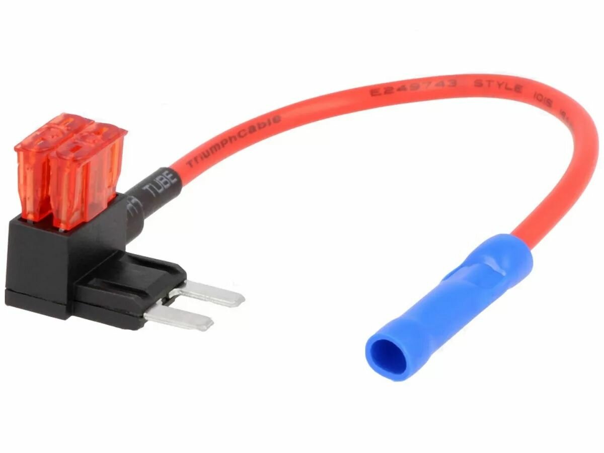

btw. es gibt im Handel solche Sicherungshalter, die kann man bei der ZEE einsetzen.
Richtigen Platz zum abgreifen in der ZEE suchen, Original-Sicherung rausnehmen, den Halter einsetzen und dort die Original-Sicherung wieder einsetzen, plus die Sicherung für den Abgriff.
