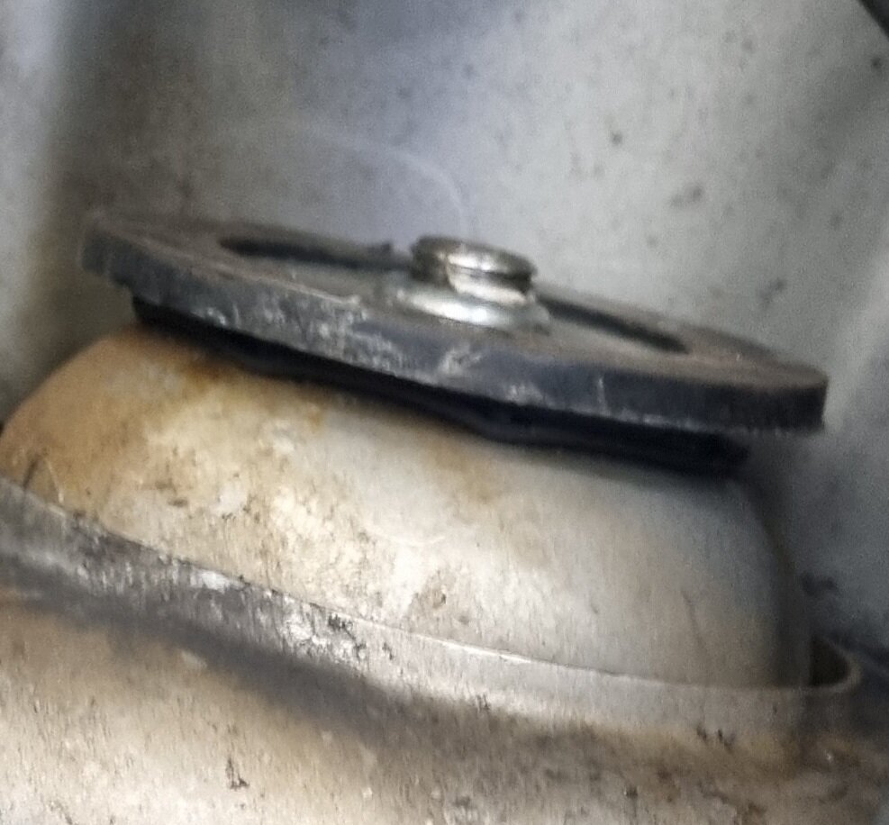

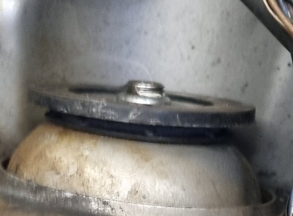

Heute neu verbaut
Räder frei
Räder am Boden
20230511_202723.jpgKein Spiel und der gleiche Abstand wie bei den alten Domlagern.
bearbeitet von smart45005

vor 2 Stunden schrieb smart45005:
Heute neu verbaut
Räder frei
was heist Räder frei?
andreasma
