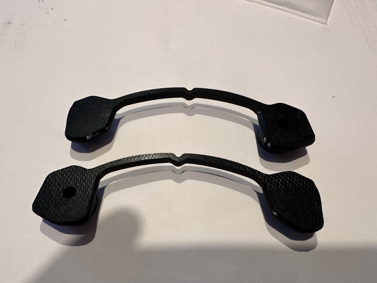

Bisher hat hier niemand rückgemeldet, ob Drucke aus der Datei von Thingiverse gut passen und funktionieren und ob sie genauso gut passen wie die von Higgy oder schlechter oder besser.
Das ist gut zu hören. Hatte die schon ins Auge gefasst, da ich die Thingverse Teile nicht mit dem richtigen Material gedruckt bekomme. Finde die von Carlayers auch nicht zu teuer.

Klar der Preis ist ambitioniert aber das Material ist Bombe. Die Teile sind super Flexibel und brechen nicht.

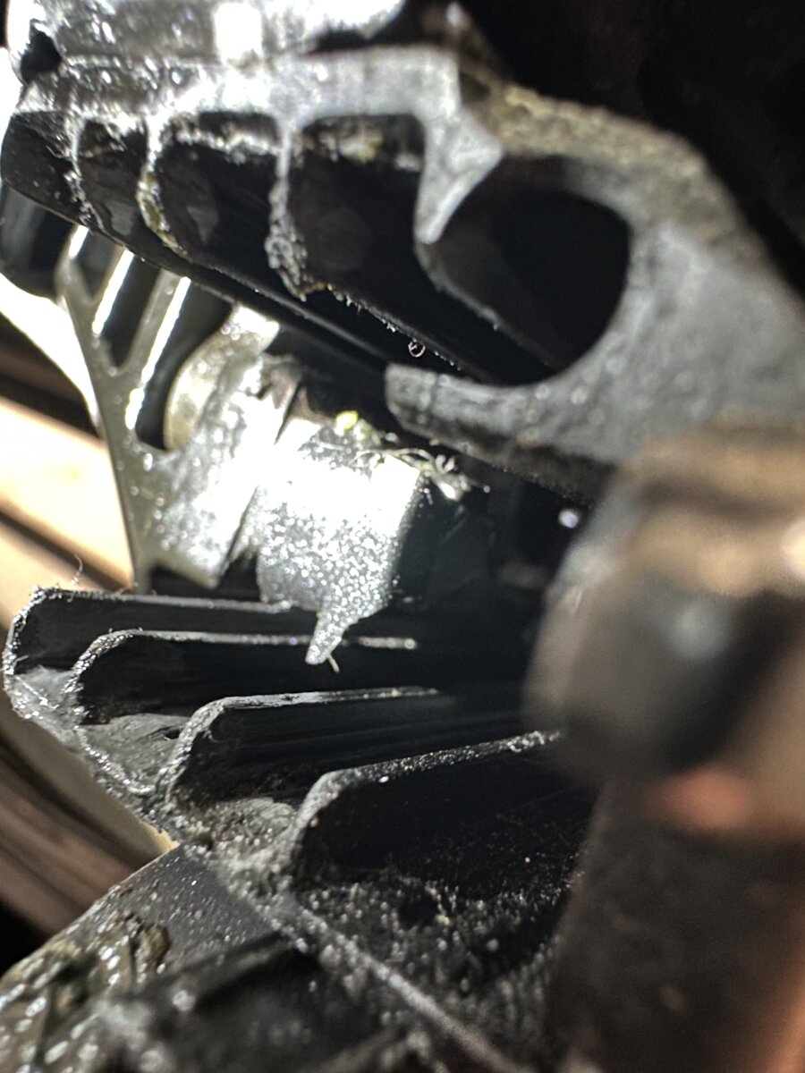

und was für Auswirkungen hat ein gebrochener Gleiter auf Dauer ? IMG_0976.thumb.jpeg.c860fbcc5c7e4f8377a706adc0fa061a.jpeg

Ich glaube, dass die originalen als ein Stück gefertigt wurden. Muss man dann abgnibbeln. Die nachgedruckten werden jeweils mit einer Madenschraube fixiert.

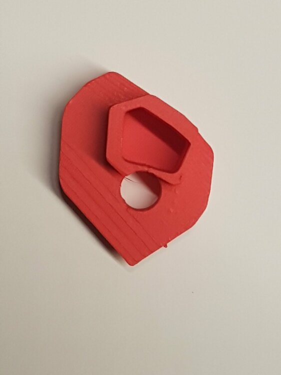

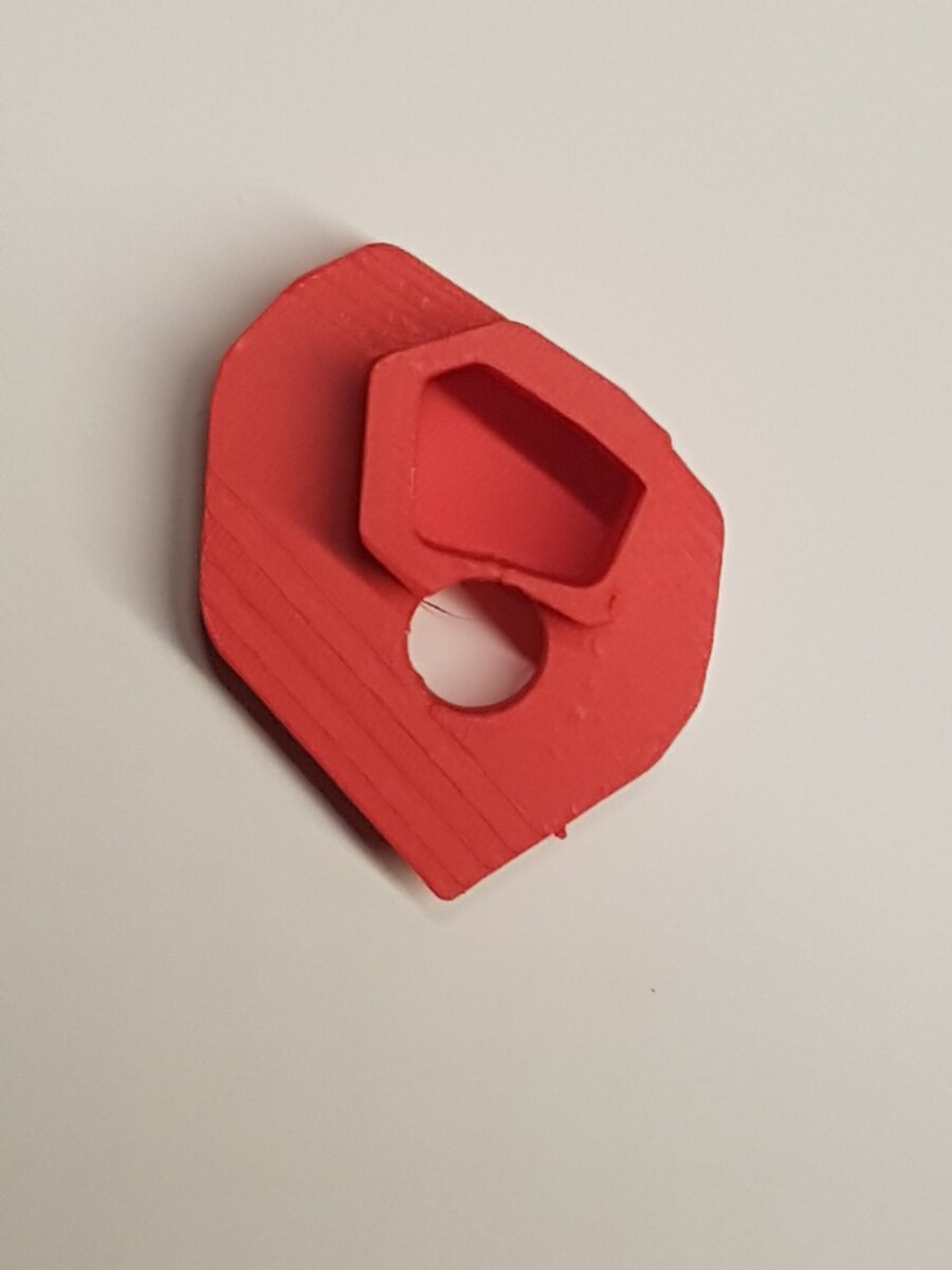

Hallo zusammen, ich habe es jetzt mal versucht. Die Datei von "gewürfelt" auf dem 3D Drucker mal einen Probedruck gemacht.
Sieht soweit ganz gut aus, aber.....ich finde das der hintere Steg an der Bohrung zu dünn ist. Aus meiner Sicht wird das nicht lange halten.
Meine Frage an "gewürfelt", kannst du mir die Step-Datei zukommen lasen. Dann würde ich diese anpassen und einen weiteren Probedruck machen.

OK, ich dachte die stl-Datei ist von dir.
