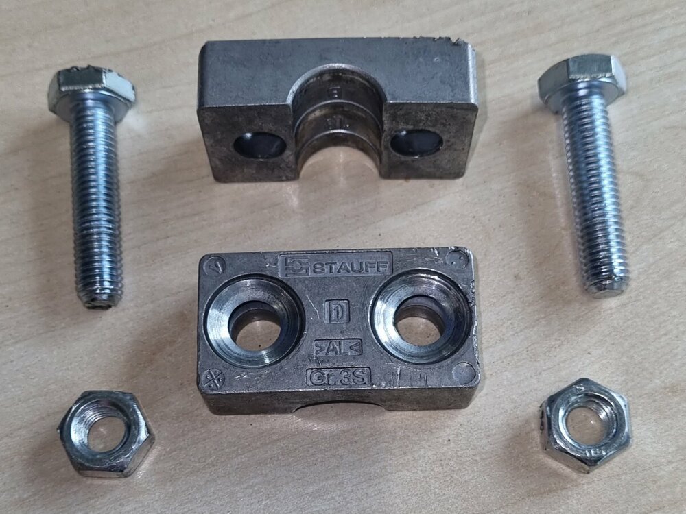

Ich habs damit gemacht
Kostet nur 15€ zu 50€ plus Gabelschlüssel Nicht ganz so professionell aber funktioniert wunderbar
bearbeitet von smart45005
vor 12 Minuten schrieb smart45005:
welche Größe hast Du dafür genommen?
Stauff-Schelle

Steht drauf im Bild

vor 2 Stunden schrieb smart45005:
Steht drauf im Bild
Von 6mm bis 20mm sind alles "Gr.3S". Siehe Link unter Abmessungen.

vor 9 Stunden schrieb Ahnungslos:
Auf dieser Seite sind diese beiden Tools abgebildet.😉
Mit der Klemme wird die Stoßdämpferstange eingeklemmt und mit dem Gabelschlüssel das Werkzeug fixiert und festgehalten
vor 9 Minuten schrieb nixcom:
Hat die Stossdämpferstange vom 451er Federbein einen anderen Durchmesser, und wenn ja, welchen?
18 mm beim 451
