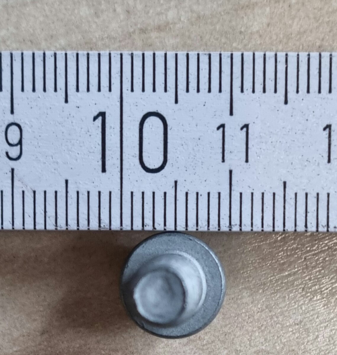

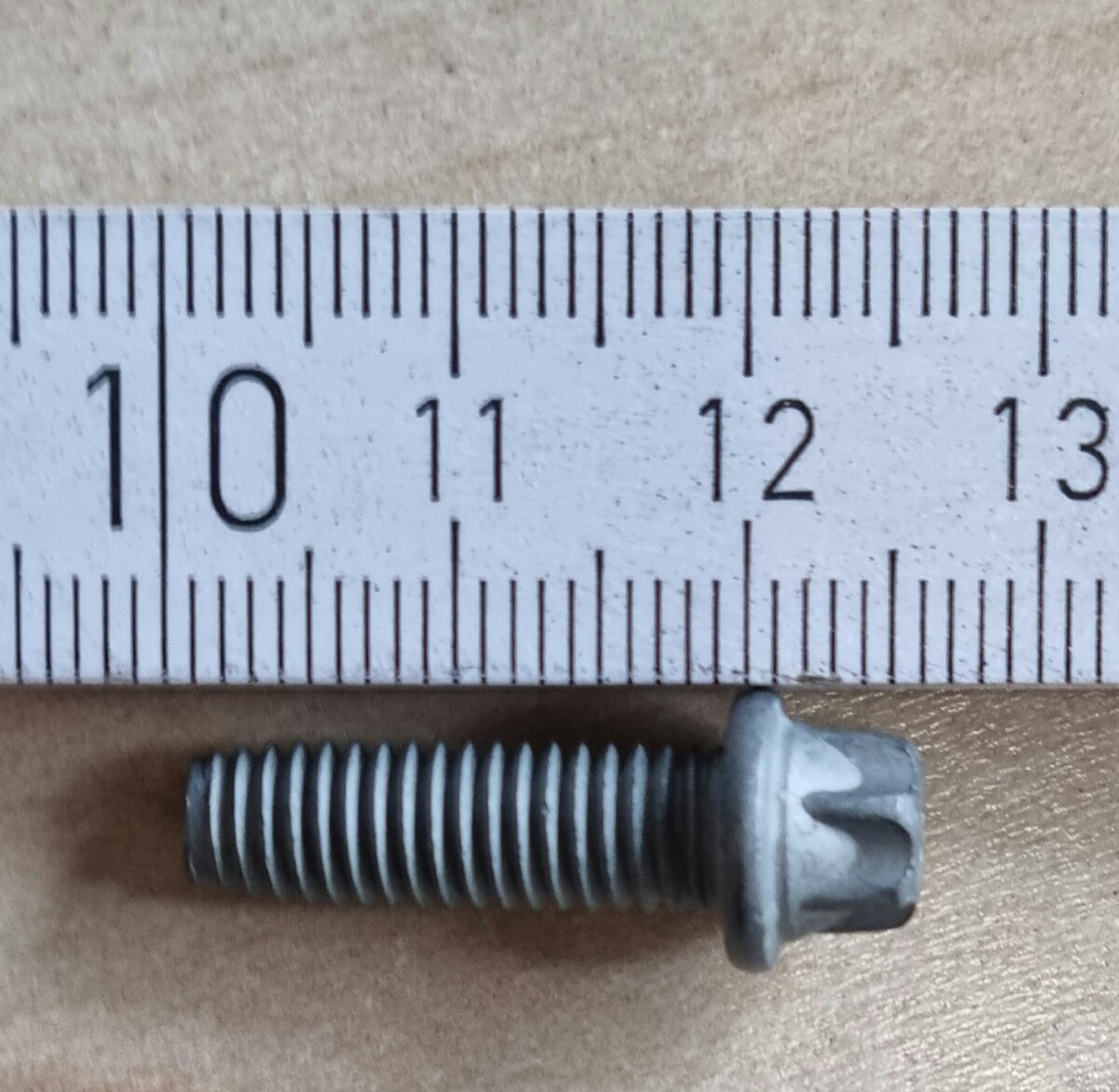

Er meint die Ölwannenschrauben, mit denen die Ölwanne am Motor montiert ist. Dafür habe ich auch Edelstahl aus dem Baumarkt genommen. Leider weiß ich die Länge gerade nicht. Du könntest eine rausdrehen und als Muster zum Baumarkt mitnehmen.

Hab gerade eine rausgedreht. Ist eine M6x19. Da 19mm ungewöhnlich ist, sollte 18 auch gehen. Dies gilt für die originale Montage. Falls du eine Gummidichtung oder Kunststoffwanne montieren willst, könntest du entsprechend längere Schrauben verwenden. Der Kopf ist original ein E8. Anzugsmoment laut WIS 12Nm.

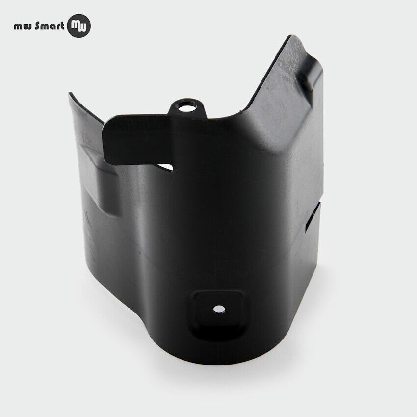

Da fällt mir gerade auf, daß es offenbar zwei verschiedene Abdeckungen gibt. Nämlich diese hier, die ich meine:

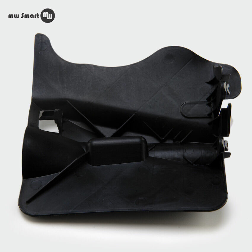

Und dann noch diese hier, die offenbar der Kollege meint, die mir aber bisher noch nicht begegnet ist:
Offenbar sind beide für den Smart 450. Wo werden die jeweils verwendet?
Ich meine das erste Bild sitzt quer vor der Lichtmaschine
vor 9 Minuten schrieb walter-m:
das tut der untere auch
Das Teil auf dem unteren Bild benötigt noch einen Halter zusätzlich an der Lichtmaschine.
Das auf dem oberen Bild klemmt nur zwischen Motorlager und Spannschiene der LiMa...
Stimmt, so habe ich das auch in Erinnerung!
Das auf dem unteren Bild sieht so aus, als ob es irgendwie verschraubt wäre, zumindest sehen die Löcher darin so aus.
Jein, das Loch an der Seite wird nur aufgesteckt und in das mittige Lock kommt ein Spreizniet welcher in den Halter greift.
Das Hässliche ist bei der Halterversion dass der an den beiden Stehbolzen der Lima befestigt wird. Also mit Halter dran noch blöder die Lima zu tauschen, Halter erst später dran ist auch Sackstand.
Daher favorisiere ich die Version ohne Halter die nur geklemmt wird.
Uber Sinn oder Unsinn dieser Abdeckung kann man eh streiten, die Gischt kommt auch mit Abdeckung dahin wo sie nicht soll...
Dann werde ich mich mal drangeben
vor 8 Stunden schrieb Funman:
Die untere war an den aller ersten Motoren
