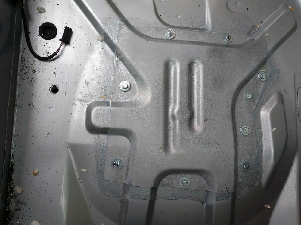

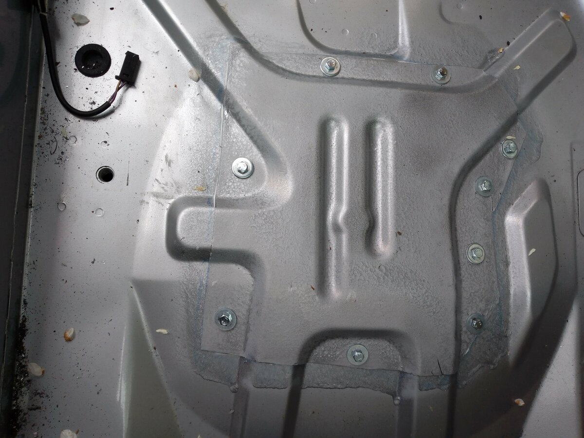

Was hast du bei den Bilder der Servicsöffnung gedacht.
Wer aus der Eifel kommt muss fahren                   können wie der Teufel.
vor 1 Minute schrieb walter-m:
Was hast du bei den Bilder der Serviceöffnung gedacht.
Steh ich grad auf dem Schlauch?
Was meinst Du damit? 🤔
War die Kraftstoffpumpe total verharzt die nicht lief.

wo issen das ? unterm Sitz?

vor 7 Minuten schrieb Smart911a:
Nee, auf dem Dach! 🙄
ich hab bei meim die Benzinpumpe auch gewechselt. Also der Tank geht echt einfach runter zu lassen wenn man Hebebühne hat.
andreasma
Ist unter dem Beifahrersitz Öffnung ist so groß daß man den Kunststoffring von der Kraftstoffepumpe aufschrauben kann.
größeres Blech aus einem Schlachter dann darüber .

Wo ist jetzt eigentlich das Mitglied das fragt ob die Serviceöffnung der TÜV abgenommen hat
Also mal ehrlich, an einer selbsttragenden Karosserie rum schnitzen deren Festigkeit auf dem Computer errechnet und minimalisiert worden ist geht gar nicht und ist durch die Möglichkeit den Aggregateträger  in die Werkstattstellung zu hängen auch völlig unnötig.
Den Minimalistisch Materialeinsatz erkennt man schon daran das genau an der Stelle das Cabrio noch eine Quertraverse und ein Aussteifungskreuz bekommen hat
bearbeitet von Smartdoktor450
Wobei an dieser Stelle über dem Tank eher keine starken Kräfte wirken dürften. Die Festigkeit der Karosse kommt ja in 1.Linie durch die Tridion, die ja beim Cabrio "durchbrochen" ist, darum die Traversen zusätzlich.
Ja, ich hätte es nicht gemacht aber durchgebrochen ist die Kiste anscheinend auch nicht.
