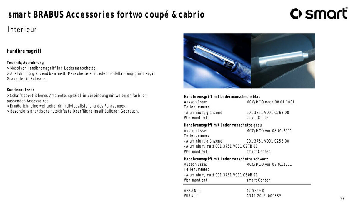

Moin zusammen,
ich habe in meinem smart den im Bild zu sehenden Handbremsgriff und möchte ihn gegen einen einfachen tauschen weil ich keinen Brabus Smart habe und mich deswegen auch nicht mit fremden Federn schmücken möchte.
Vielleicht hat ja jemand von euch Interesse daran, allerdings muss ich erst schauen wie ich den abbauen kann (Werkstatt meinte das die Komplette Bremse dafür zerlegt werden muss was ich mir nur für die Tülle nicht vorstellen kann).

Also wenn das wirklich der einzige Grund ist, kannst du das Ding drinnen lassen. Es ist nur ein popeliges Teil aus dem Zubehörprogramm.
Naja mag ja ein popeliges Teil aus dem Zubehör sein, nur stört es mich, denn ich möchte meinen Smart nicht auf Brabus trimmen.
Mann kann ein Auto nicht wie ein menschliches Wesen behandeln, ein Auto braucht Liebe.
die Tülle kannst Du hinten rausziehen, ist nur gesteckt, dann nach vorne umstülpen, die sollte auf dem Griff von innen mit 'nem Imbus festgemacht sein. Beim Griff selber bin ich mir nicht sicher, ob der auch mit 'ner Madenschraube befestigt ist. Der originale hat ja so 'nen Splint den man rausziehen muss, damit man den ab bekommt.

Danke für die Info @zabaione es dreht sich ja auch nur um die Tülle.

Hallo, Ich kann Dir gerne dafür einen Normalen kompletten Handbremshebel geben, ich hab ein paar Bekannte mit optischen Brabus sen und kann denen einen Gefallen tun.
Ich muss nur den Hebel erst ausgebaut haben, weil es da mit dem Verbindungsstück nach unten ( das wo sich aushängt beim absenken) zwei verschiedene gibt.
Kann Dir aber auch zwei schicken und Du schaust was passt😉

Ist das wie Zabaione schrieb nicht nur eine Tülle? Weil Motor absenken usw. ist doch schon echt ein Aufwand, und das habe ich definitiv noch nicht gemacht.
Aber ja gerne, wenn du damit jemanden eine Freude machen kannst voll ok, ich kann auch demnächst die hintere Blende vor dem Auspuff aus Edelstahl anbieten, da ist auch in der Mitte ein fettes B drin, allerdings muss ich mir da erst auf dem Schrottplatz eine andere Abdeckung holen.

Ne da musste nicht absenken, der hintere Teppich muss raus, darunter befinden sich Baujahrsbedingt 2 oder 3 Schrauben.
Hanbremse offen lassen, Stecker von dem Handbremshebelschalter für die Kontrolleuchte abziehen und dann einfach als ein Teil nach oben weg nehmen.
Ah oki, das klingt simpel, ich denke dafür werden wohl die Sitze auch raus müssen oder!?  Mein kleiner ist laut Vin 20.07.2004 gebaut worden, und 2005 Zugelassen worden, ist ein Cabrio Rechtslenker falls dir das hilft zur Bestimmung ob 2 oder 3 Schrauben.

Schick mal per PN Deine Adresse und ich schick Dir die Woche nen Hebel.
Dann siehst Du wie er befestigt ist, nicht das der bei Dir spiegelverkehrt befestigt ist wegen dem Rechtslenker.
Die Sitze müssen nicht zwingend raus, wohl aber die hinteren Schrauben vom Sitzgestell. Mit Sitzen raus ist es aber viel einfacher den Teppich auszufädeln, weil er ja vorne über den Handbremshebel gezogen werden muss.
Der Griff ist weg und geht zu Smartdoktor 450.
